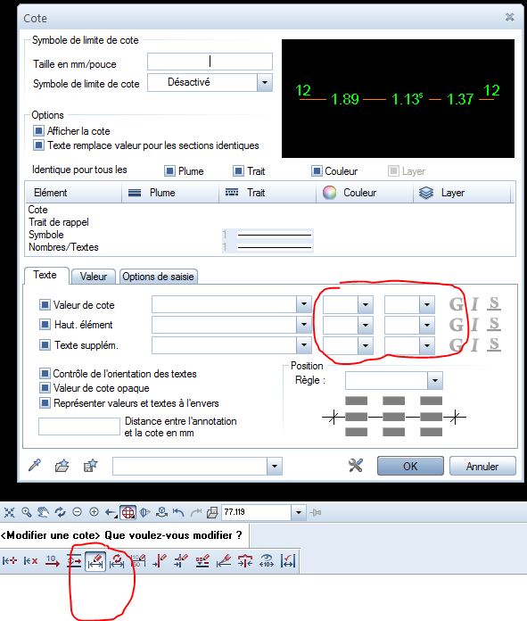

Est ce qu'il existe une fonction pour redimensionner en un clic plusieurs taille de cotes ?
Dans le même principe que la fonction texte "redimensionner un texte" , je fait un lasso un facteur, j'ai ma nouvelle taille de police ..
Merci .

Bonjour Olivier,
est-ce cela que tu cherches ? Après avoir mis la taille du texte souhaité ou du symbole, un lasso sur l'ensemble et tout est redimensionné.
Bertrand - Allplan 2014
MessagePosté le: Jeu 14 Nov 2013 - 15:36    Sujet du message: Redimensionner des cotes Répondre en citant
Impeccable , je procedais à l'envers , et bien sur sans effet sur le reste des autres cotes Embarassed
(j'utilisais la fonction cotes (création) , puis l’icône de modification , or c'est dans la boite de dialogue de modification qu'il faut renseigner les modification et pas de la boite de création ! -_-
Merci Bertrand ! Okay
