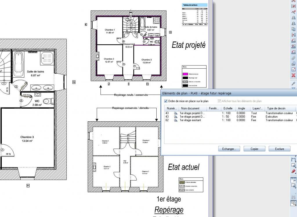

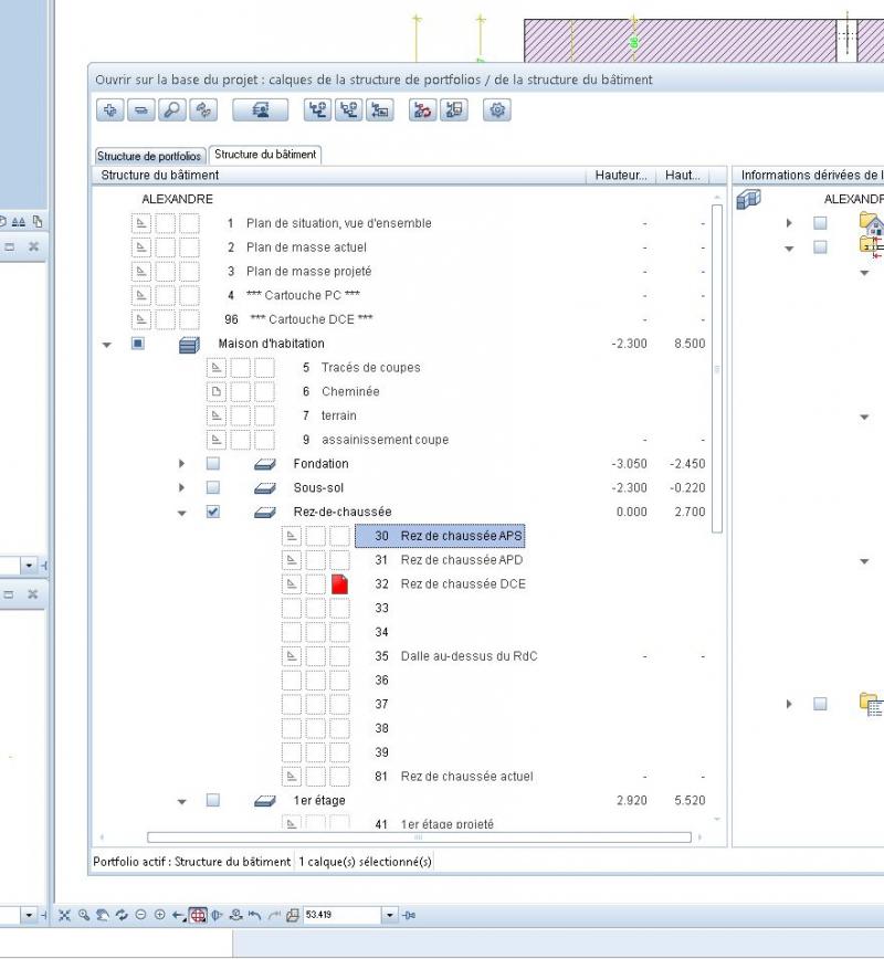

Quand je fais mes projets je me réserve plusieurs calques pour chaque niveau... Au début du projet je rempli quelques calques essentiels et cela suffit (phase esquisse par exemple).
Puis je mets en page.
Le projet avance et je rempli évidemment plus de calques car plus de précisions et d'éléments... et je retourne dans mes mises en pages et bien évidemment elles ne tiennes pas compte de mes ajouts puisque pas sélectionnés à la base! donc je suis obligé de faire clic droit "modifier fenêtre de plan" puis "ajout calque"... bref en général j'en oubli toujours un au passage... bref je patauge.
Ma question: y a t'il une astuce qui permettrais d'affecter les calques de mes structures de plan dans mes mises en pages mêmes quand mes calques sont vides?
Dans la photo 1: mes calques renseignés et vide dans ma structure de plan
Dans la photo 2: ce que me propose Allplan en sélection de plan pour ma mise en page de mon plan....
du coup les futurs calques que je vais remplir plus tard seront absents.... sources d'erreur donc...
Vous faites comment?
(merci d'avance de votre éclairage!)

Dans la photo ci-dessous en fait il faudrait que je puisse avoir accès à l'option "calques vides" qui n'est pas coché et pas accessible en bas à gauche de ma fenêtre.... mais je ne trouve pas le réglage dans les options...

oui les layers, j'arrive pas encore bien à m'en servir!!! non pas que je ne sache pas comment faire mais parceque je n'ai pas pris le temps de les paramétrer.... mais bon comment accéder à ce foutu réglages en bas à gauche :

@ j.marlaud : tu mets un point (par exemple aux coordonnées 0,0,0 et pourquoi pas en construction d'aide) sur tous les calques que tu veux mettre dans tes mises en page et tu y auras accès...
Tu peux t'enregistrer ça dans un projet gabarit et tout sera prêt à l'avance...

je viens de faire des test sur des planplot , moi aussi je n'arrive pas à dégriser les cases dont tu parles "calques actifs et calques vides" pourtant j'ai cherché un bon moment ...je vais un appel ligne chaude demain mais je n'imagine pas la réponse de suite car à mon avis ils vont être un peu à l'arrache si la 2014 continue sur cette lancée !!!
