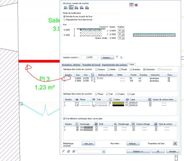

Le dernier bug (aujourd'hui):
sur un calque, Allplan me rajoute sur la fenêtre des propriétés une deuxième couche à toutes mes parois (murs et cloisons) de 30cm

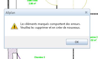

Si j'essai de supprimer cette deuxième couche, allplanplan me répond
et les éléments marqués à supprimer et à recréer; c'est :tous les autres éléments!!! génial!!

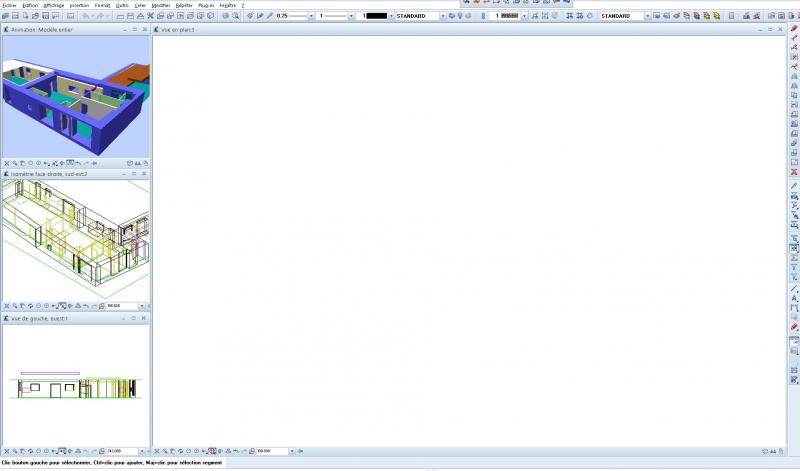

Tiens Phil si tu veux un autre bug que j'ai eu il y a quelques mois:
Sur la vue en plan rien n'apparait, et même en utilisant la fonction déplacer par exemple avec un lasso, rien est sélectionné.
Et pourtant sur les vue de gauche, isométrie et animation, il y a des murs, des portes, des cloisons, etc...
Evidement, j'ai appelé la hotline, le technicien est resté un bon 1/4 d'heure à essayé de trouver le problème en vain.
Son collègue m'a rappelé le lendemain avec le même résultat. Leur conclusion : il y a un bug dans mon fichier. Seule solution: l'effacer et le refaire!!
Réponse jouissive!!!
Comme c'est un plan de DOE, j'ai laissé courir.
Tu comprendra que je sois hésitant à installer la version 2014!

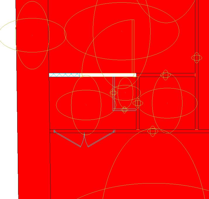

C'est un peu vrai Phil ce que tu dit concernant l'origine du projet , sur mon projet vérolé , j'avais un Layer d'un import DWG que je n'est pu supprimé même en affectant bien tout , ce layer semblais être actif sur quelque chose mais je ne sais pas quoi .. peu être ça l'origine du bug ?
Brinon je veux pas te donner le bourdon .. mais chez moi ça a commencé avec un mur , puis une porte , et la contagions a progressé sur tout les éléments d'architecture .. seuls les éléments 2D on pu être sauvé et aussi grâce à une sauvegarde antérieure , j'ai du faire un mixte de calque .. et bien sur ce genre de bug n'arrive jamais sur un 90 M² plein pied .. la jetait sur un 400 M²
