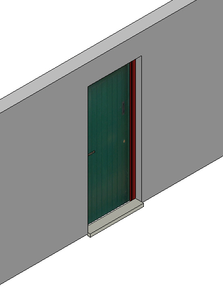

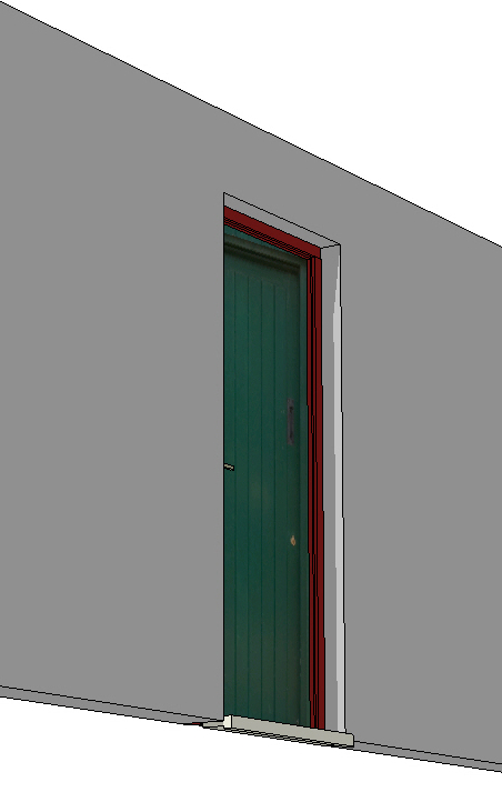

Y a t-il une amélioration lors des créations de façade et perspectives?
Exemple:
Je crée un porte d'entrée avec le module de menuiserie et j'applique une texture de porte.
En fesant, la perspective la texture est-elle déformée ou s'adapte t-elle au pourtour du cadre.

alors celle là elle est pas mal , ou as tu vu que les textures se déformaient en perspective !!! Je n'ai jamais eu ça mais au cas ou je viens de faire le test en 2014 et bien non plus (et heureusement )..Là il va falloir que tu m'expliques ou que tu me fasse une copie d'image parce que j'ai peut être pas compris...J'ai fait un mur avec un trou j'y ai mis une macro et j'ai appliqué une texture de porte sur cette macro de porte et en F4 rien ne se déforme et en rendu non plus...

Et bien, non, pas de changement de ce côté-là. Bien que la texture soit correctement tournée si elle l'est en animation, elle reste comme plaquée en 2D... Sad

oups au temps pour moi ..Effectivement ça craint , mais comme je ne me servais de la fonction qu'en façade(et encore dans les jours ou j'avais du temps à perdre! Mr. Green ) je n'avais pas remarqué que ça merdait en pers... Sad par contre cela ne merde qu'en perspective central et pas en parallèle (pas en isométrie quoi ) cela doit être lié à des présets...zarbi le truc quand même ...mais du coup je confirme si besoin était rien n'a donc changé de ce coté là ...
