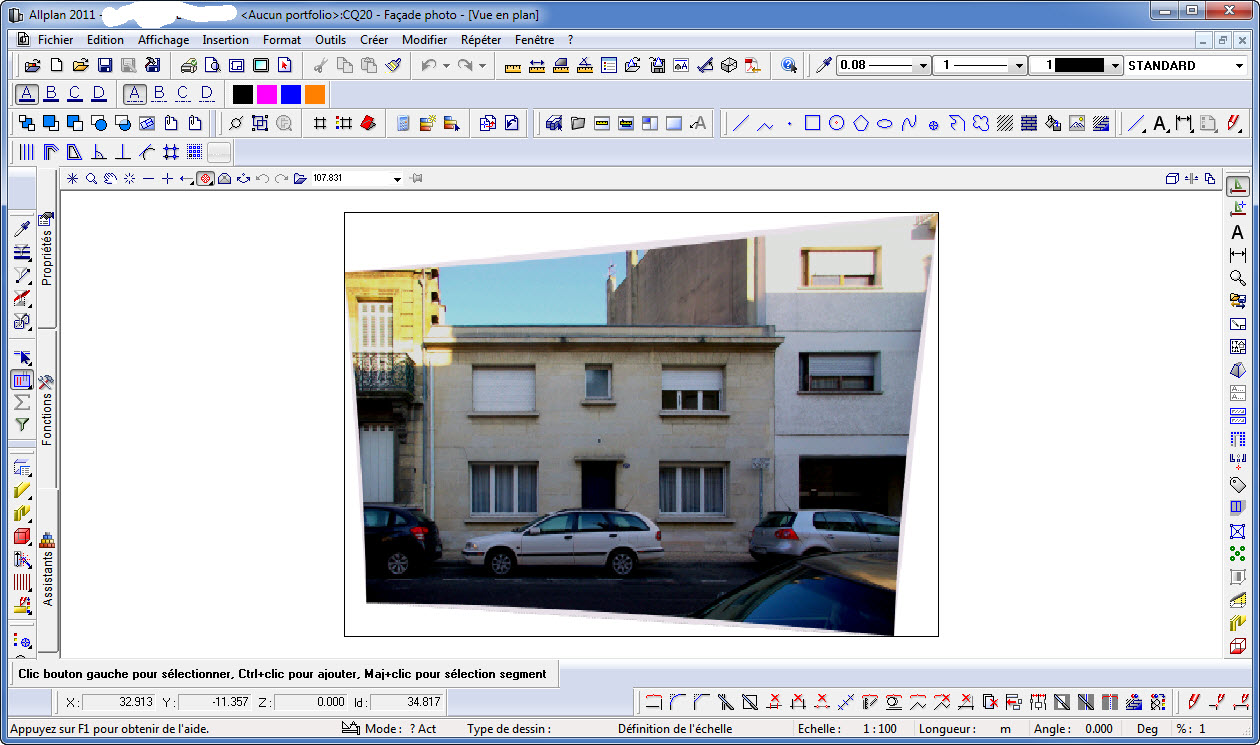

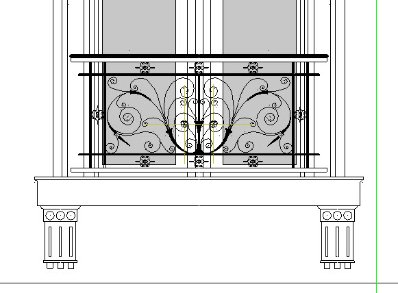

Et oui je l'utilise toujours et en ce moment même (une petite façade en cours de dessin dans Bordeaux).

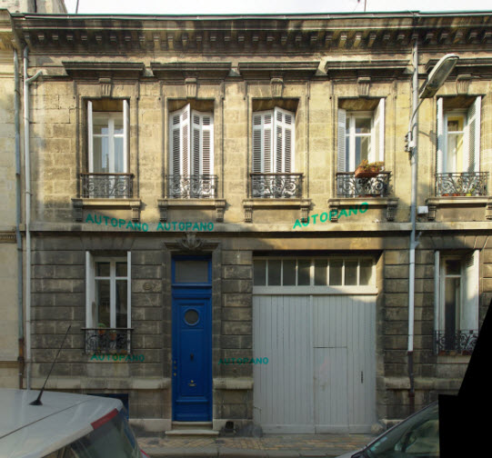

Dans le cas présent j'ai travaillé avec Autopano pro pour assembler une image ( manque de recul).

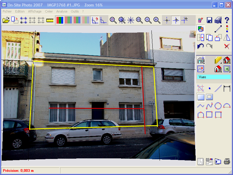

voici le petit tuto
Après import de la photo, on effectue le calibrage en déformant la grille, en corrigeant la déformation puis on reporte la cote horizontale et verticale

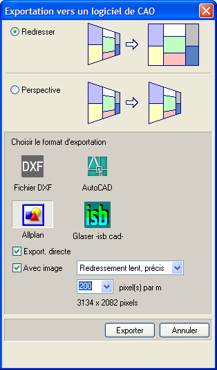

On passe aux réglages de l'export
Et voilà le résultat dans Allplan
Il faut prendre redressement lent, précis puis indiquer 200 pixels voir plus mais attention à la taille de l'image et au temps de calcul
Ne pas prendre redressement rapide car on a rapidement une image certe mais floue.
Nota: il arrive lors de l'import sur Allplan que l'image n'apparaisse pas ( juste le chemin du fichier qui apparait)
dans cas faire insertion image, aller chercher l'image redressée, la poser et la redimensionner en se servant des poignées et l'adapter au cadre.

J'avais oublié le lien du logiciel d'assemblage photo ( utilisable sauf le filigrame pour la version gratuite)
http://www.kolor.com/fr/logiciel-panorama-autopano-pro.html
