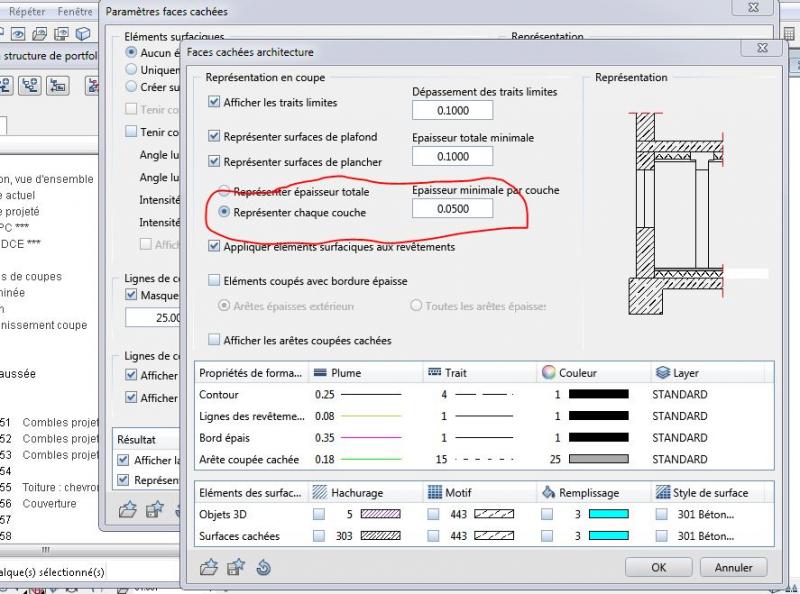

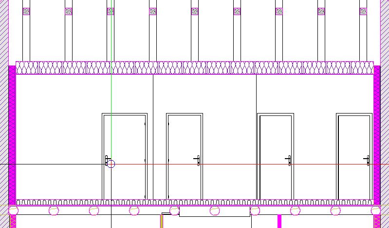

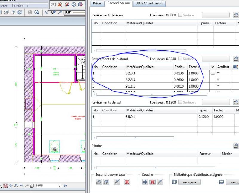

MessagePosté le: Sam 2 Nov 2013 - 23:14    Sujet du message: créer une dalle avec ses différentes couches Répondre en citant
bonjour,
tu peux créer des couches de dalles et de plafonds en renseignant les rubriques second œuvre des pièces
et dans les réglages des coupes, tu choisis "représenter chaque couche"
et tu obtiendra cela

MessagePosté le: Dim 3 Nov 2013 - 13:11    Sujet du message: créer une dalle avec ses différentes couches Répondre en citant
pareil que Brinon
c'est ce que je fais pour mes coupes et ça marche nickel.
pas besoin de bidouiller avec la couverture. la couverture c'est déjà assez galère à faire tenir sur un plan de toiture alors si on la détourne de sa fonction initiale, bonjour les emm....
