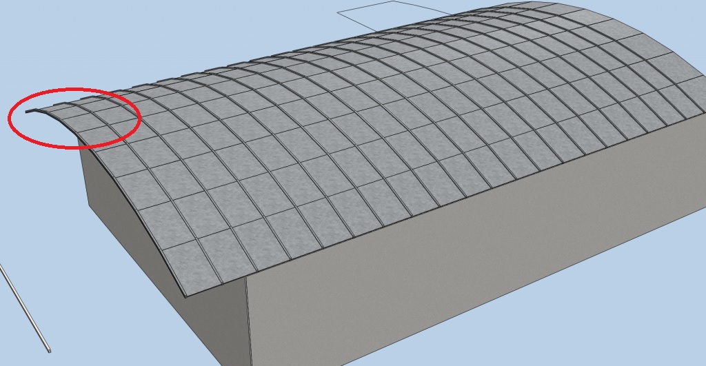

AMABLE Aurélie a écrit:
Effectivement mes "brisis" sont trop rapprochés.
Tes "brisis" ce sont les joints debout ?
MessagePosté le: Mar 29 Avr 2014 - 11:31    Sujet du message: Réaliser un toit en berceau avec aspect zinc Répondre en citant
Non, sinon, Phil aurait parlé de joints debouts..
Les brisis sont les "cassures" que tu peux avoir sur des toitures (toiture a la Mansard par exemple)
dans le cas présent, ton toit courbe est composé de facettes. Entre 2 facettes, tu as une brisure
Il faut donc que la fenêtre de toit Nathalie s'intègre entre 2 brisures (ou à l'intérieur d'une facette)
MessagePosté le: Mar 29 Avr 2014 - 11:36    Sujet du message: Réaliser un toit en berceau avec aspect zinc Répondre en citant
CQFD exactement Okay ...si Brinon me comprends c'est que je ne m'exprime pas trop mal Mr. Green , mais si par hasard ce que je dis n'est pas bien compris il ne faut pas hésiter à me relancer...dans ce cas il est vrai que cela peut porter à confusion et j'aurais peut être du dire : brisure entre les différents angles de ta toiture ...
Messages: 1 454
MessagePosté le: Mar 29 Avr 2014 - 12:10    Sujet du message: Réaliser un toit en berceau avec aspect zinc Répondre en citant
Juste qu'en vrai une toiture comme celle ci n'a pas de ligne de bris, mais sur le logiciel si.
D’où ma confusion
MessagePosté le: Mar 29 Avr 2014 - 12:15    Sujet du message: Réaliser un toit en berceau avec aspect zinc Répondre en citant
même en vrai il peut y en avoir ,cela dépends de ta courbure et de la grandeur de ta toiture ... Wink
