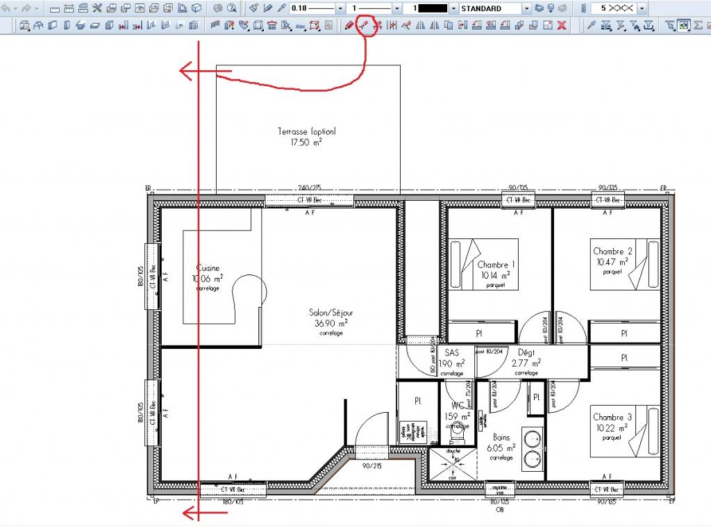

Voila un exemple :
Ici, les gouttières sont faites avec le module garde-corps. Dans ce cas, si j'étire le plan (fonction "Modifier des points"), ça étire tout sauf les gouttières

Je veux éviter cette fonction pour ne pas avoir à faire plusieurs opérations (voir exemple plus haut).
Ce qui est bizarre si on utilise la fonction "Modifier des points"
, le garde-corps est bien redimensionné visuellement mais lorsque on double clic dessus et on fait appliquer il revient à sa position initiale.

MessagePosté le: Jeu 24 Oct 2013 - 15:17    Sujet du message: Etirer un garde-corps Répondre en citant
Si tu utilises la fonction "modifier les points" il ne va étirer que la partie sélectionnée sans prendre en compte les réglages de la fonction garde-corps (si tu as un barreaudage, il ne rajoutera pas de barreaux supplémentaires) et si après tu retournes dans la fonction il la réinitialise. Comme pour le module escalier.

MessagePosté le: Jeu 24 Oct 2013 - 16:55    Sujet du message: Etirer un garde-corps Répondre en citant
Autant utiliser le smart Part des gouttières, dans ce cas plus de soucis d'étirements multiples.

MessagePosté le: Ven 25 Oct 2013 - 08:39    Sujet du message: Etirer un garde-corps Répondre en citant
Visiblement c'est pas possible...
