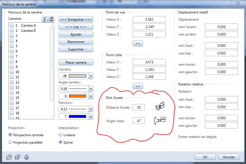

Quel outil faut il utiliser pour positionner la vue à l’intérieur ?
Je vois bien quel outil utiliser pour le rendu mais pas pour me placer.
Messages: 6 620
MessagePosté le: Mar 22 Oct 2013 - 12:19    Sujet du message: Réglage des lumières pour rendu intérieur Répondre en citant
tu fais F4 et tu sera en vue animation , il ne te reste plus qu'à bouger avec la souris pour te placer ou tu veux , à l'extérieur comme à l'intérieur ! Wink

Pour les vues intérieures, il faut aussi modifier un peu la focale sinon on est vite dans le mur. (Clic droit dans l'animation > Définir le parcours de la caméra et diminuer la focale. Attention, en diminuant de trop la déformation est importante mais une focale de 30 allonge la profondeur de champ sans pour autant trop déformer)

Quand même je connais la fenêtre animation ^^F4. Je me suis mal exprimé aussi.
Ah d'accord, j'pensai qu'il y avais un outil comme dans revit. J'vais allé voir se que sa donne! Merci bien.

Ba en fait je pense que en augmentant l'angle de la camera, sa va être bon. Je n'avais pas assez d'angle, donc de recul pour l'interieur.
Sous Revit tu place ton point de vue, sur le plan ainsi que l'angle ( de mémoire).

Yes c'est bon ca marche!

cela peut être identique sur Allplan ! As tu regardé l'image que t'as mis Bertrand ?
il y a un endroit (point de vue) où tu cliques pour positionner ta caméra en vue de dessus et ensuite il ne te reste plus qu'à rentrer les valeurs de Z ... Wink

Pour faire des calculs d'animations intérieures il est souvent intéressant de le faire en partant d'une coupe, plus facile dans ce cas pour rentrer dans la pièce avec la souris et y positionner la caméra.
