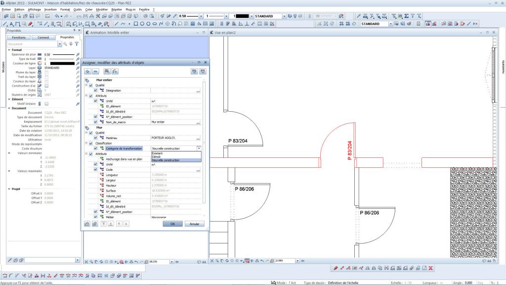

Donc j'aurais voulu savoir a quoi servent les attributs d'objets.
Et plus particulièrement si il est possible de faire un plan de démolition avec ;
Assigner, modifier des attributs d'objets
classification
catégorie de transformation ..
Et sinon comment procédé vous avec les calques ?

ici tu peux gérer les transformation (démoli, existant et construction)
sinon les attribut servent dans les rapports, les légendes, ... bref quand tu veux extraire des données chiffrées de ton dessin, quantités, surfaces, linéaires et volumes ...

Est il possible de masquer à l'écran tout ces éléments de démolitions ?

une solution parmi d'autres :tu peux attribuer un layer à chaque élément démoli et après tu n'as qu'à masquer ce layer

c'est ce que je fais, et d'ailleurs dans les layers pré-définis par Nemetschek, il existe des layers" éléments existants" "éléments démolis" ""percement de baies" "éléments créés", etc; mais tu peux aussi en créer à ta sauce, et utiliser les jeux d'affichage pour les faire apparaitre ou non à l'écran
