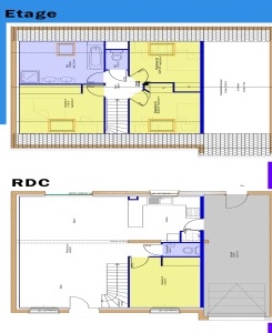

Voila j'aimerai pouvoir durant ma phase APS, attribuer une couleur à chaque pièces et que ce remplissage soit visible dans la vue plan et que en vue 3D je garde ma texture habituel
genre ca:
ou mieux ca:
par contre faudrait que cette fonction ou option puisse être facilement enlevée pour les phases DPC et EXE...

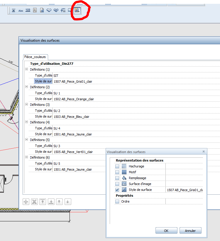

Utilise la fonction "visualisation des surfaces"
je choisi "type d'utilisation" que j'ai préalablement réglé quand j'ai fait mes pièces .
puis tu applique un style de surface par type de pièces (jour, nuit , cuisine , annexe , garage , ouverte etc ..
MessagePosté le: Mer 9 Oct 2013 - 16:19    Sujet du message: Avant projet et remplissage des pieces Répondre en citant
j'utilise la fonction visualisation des surfaces dans le module de pièces, bien paramétré avec dans styles de surfaces ça marche nickel.
il détecte les matériaux des couches supérieures des revêtement des sols des pièces ensuite tu assignes un style de surface (change selon le type dessins) et le tour est joué tu mets 30min à paramétrer le truc et 3 clics une fois en place.

MessagePosté le: Mer 9 Oct 2013 - 16:35    Sujet du message: Avant projet et remplissage des pieces Répondre en citant
et si je veux la désactiver rapidement?
MessagePosté le: Mer 9 Oct 2013 - 16:43    Sujet du message: Avant projet et remplissage des pieces Répondre en citant
place les sur un autre claque ou travail avec les layers Smile
Messages: 5 107
MessagePosté le: Mer 9 Oct 2013 - 16:58    Sujet du message: Avant projet et remplissage des pieces Répondre en citant
Pour ne plus voir les Styles de surface, passe en Type de dessin "définition de l'échelle"...
MessagePosté le: Mer 9 Oct 2013 - 17:08    Sujet du message: Avant projet et remplissage des pieces Répondre en citant
dans visualisation des surfaces il y a des options, notamment la possibilité de choisir le layer (qui reste toujours le même tant que tu ne changes pas le réglage)

ba en faite j'utilise mal la fonction visualisation de surface..;
Quand je suis sur la fenêtre qu a mi olivier un peut plus haut, je sélectionne bien style de surface et je clic sur ma 1ere pièces ( admettons cuisine), la ok le style de surface est bien attribuer à ma cuisine.
Maintenant pour ma pièces suivant (admettons salon), je me récré donc un ligne dans la fenêtre type d'utilisation din227, je fais la même manip que pour la cuisine, mon style de surface est bien attribuer a mon salon, sauf que celui de la cuisine disparait...
je n'arrive pas a avoir 2 pièces avec un style de surface en même temps... j'ai du rater un truc mais quoi?
MessagePosté le: Mer 23 Oct 2013 - 09:27    Sujet du message: Avant projet et remplissage des pieces Répondre en citant
c'est normal il faut le faire pour la totalité du projet une fois que tu as réglé tes pièces.
