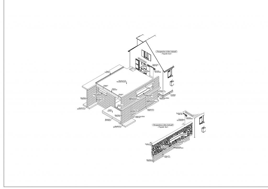

MessagePosté le: Ven 1 Nov 2013 - 23:43    Sujet du message: Element surfacique en ligne 2D ?? Répondre en citant
Salut à tous,
J'utilise le calculs filaire pour transformer les éléments surfacique en 2D ainsi je crée le rendu
des mes parpaings dans mes perspectives.
Je calculs les motifs en objets 2D. Une fois dans le module modeleur je les transforme
de 2D --> 3D. Je fais des rotation pour les obtenir dans la vue isométrique souhaité puis
calcul filaire ou calculs face cachées pour obtenir des éléments 2D, copier coller dans le calque.
