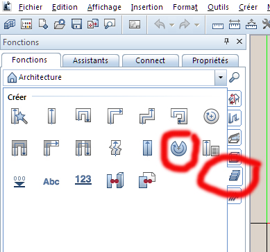

MessagePosté le: Jeu 24 Oct 2013 - 13:00    Sujet du message: Rampe d'accès circulaire Répondre en citant
Pouvez-vous m'expliquer où vous trouvez ce dossier "ramps"? J'ai beau chercher, je ne le trouve pas.
Messages: 545
MessagePosté le: Jeu 24 Oct 2013 - 13:51    Sujet du message: Rampe d'accès circulaire Répondre en citant
C'est ici :

tu nous fais une blague ou c'est pour de vrai que tu ne trouves pas des fonctions au sein d'un logiciel !!!!!!!!!!!!! Shocked

MessagePosté le: Jeu 24 Oct 2013 - 19:43    Sujet du message: Rampe d'accès circulaire Répondre en citant
Ah oui, merci, je n'y avais pas fait gaffe. C'est vraiment pas mal comme truc. Mon patron me disait qu'avant il faisait ses rampes avec les toitures. Quand il viens de voir ça, il a trouvé ça tout simplement excellent. :-) Mais il y a pas mal d'information a compléter pour créer sa rampe... Enfin je n'y ai pas passez beaucoup de temps.
