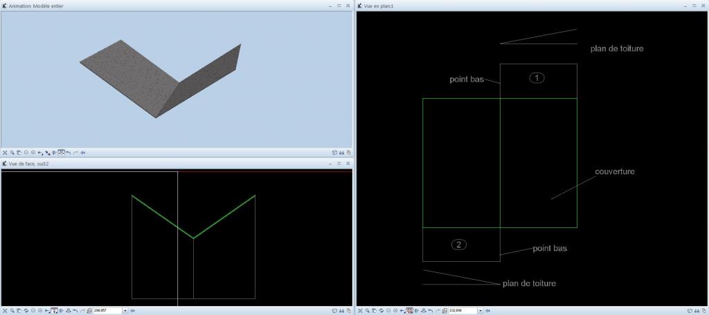

Pourriez-vous me dire s'il existe un simple bouton pour inverser la pente d'une toiture.

Click droit sur ton plan de toiture puis "déplacer un élément toit par symétrie" ?

MessagePosté le: Lun 23 Sep 2013 - 16:22    Sujet du message: Inverser la pente d'une toiture Répondre en citant
Je ferais comme cela un premier plan de toiture avec une arase supérieur à x m, puis un second plan de toiture avec la même arase.
L'intérêt sur l'image de décaler les plans de toitures est de pouvoir revenir modifier les pentes sans difficulté.
Voilà en tout cas une solution qui nécessite un peu plus de manipulations qu'un simple bouton...

Merci pour vos réponses, mais,je me suis mal fait comprendre en vous présentant un mauvais exemple sur cette image. Alors je vous poste une image de la toiture que je souhaite modifier. Dans le bas de l'image que vous verrez, je n'arrive pas à créer la toiture que je souhaite. Il me faudrait pouvoir inverser les pentes. Mes chevrons d'arêtier ne tombent pas non plus comme je le souhaite...
MessagePosté le: Mar 24 Sep 2013 - 15:42    Sujet du message: Inverser la pente d'une toiture Répondre en citant
Pour arriver à ça, il faut indiquer chaque point de passage haut et bas de chaque plan de toiture car tes pentes ne sont pas toutes identiques.

Ok, merci BCO

avec BCO, ça devrait marcher.
Pour le coup ta toiture:
- 2 pentes et une croupe au centre
- 1 chéneau en partie basse qui l'entoure
- et une ceinture ext avec des pentes qui se dirigent vers le chéneau
dis moi si je suis dans le vrai, et je suis preneur de voir un rendu en 3D

Tu as bien deviné Smile
