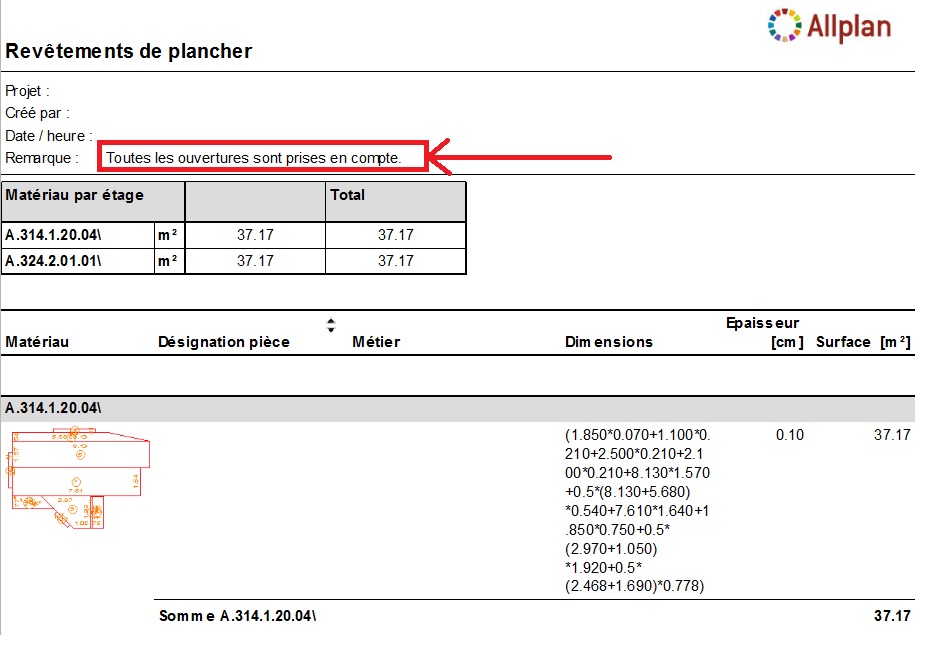

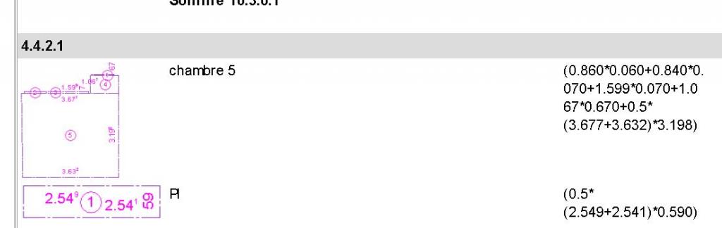

Quand je lance un rapport pour calculer la surface du revêtement plancher il me compte les ouvertures Mad .
Comment faire pour éviter ça?
Merci.

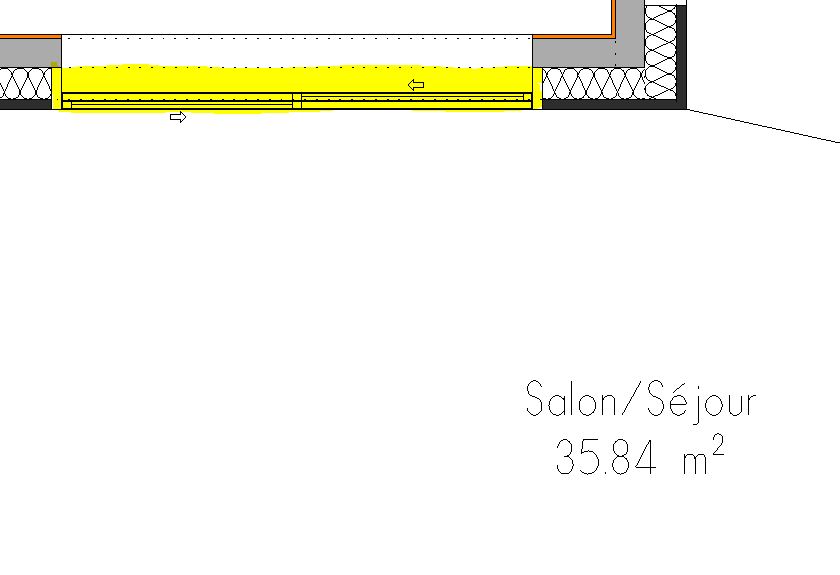

ça ne compte pas la surface verticale des ouvertures mais la surface au sol (en jaune sur l'image).
Pourtant mon contour de pièce s'arrête bien avant l'ouverture mais il me la compte quand même automatiquement.

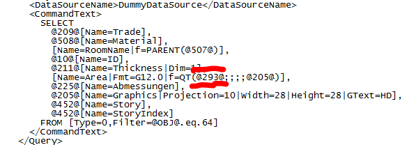

je viens de tester vite fait ..
fait une copie du rapport et ouvre cette copie avec un éditeur de texte .
fait une recherche (Ctrl + F ) et cherche @293@
tu doit trouver exactement ce que j'ai mis en screen .
remplace le 293 par 580 (Surface de sol brut )
les graphiques ne fonctionne plus mais visiblement les surfaces sont bonne .
dit moi si chez toi aussi ça marche ?

ça marche pour le rapport "Revêtements plancher" Okay .
Par contre j'utilise le rapport "Quantités" du dossier "Allplan BCM" pour le métré et la il n'y a pas @293@
MessagePosté le: Lun 23 Sep 2013 - 16:10    Sujet du message: Surface de revêtement de plancher Répondre en citant
la pour le coup il n'y a pas grand chose a faire puisqu'il prend la quantité de la couche "parquet , carrelage ..." et donc avec la surfaces d'embrasure ..

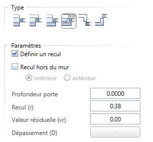

Slt
A mon avis mais c'est à vérifier, tu utilises la fonction "définir un recul" dans tes ouvertures. C'est une très bonne chose mais apparemment, si tu te sers de cette fonction pour avancer ta menuiserie dans l'épaisseur de ton mur (ce qui est souvent le cas en rénov), le revêtement de sol avance automatiquement et il est donc comptabilisé dans le rapport de revêtement mais pas dans le rapport surface habitable. Wink
Chacun sa façon de travailler mais regarde quand même de ce coté.

Salut ricil,
Oui j'utilise un recul. Pour que la surface ne soit pas prise en compte il faut que le recul soit égale à l'épaisseur total du mur :
Dans ce cas l'épaisseur de la macro c'est 0.00 et donc pas du tout ce qui doit être visuellement.
Tant pis, je vais vraiment me servir du revêtement de plafond comme ça je n'aurais pas d'ouverture au même niveau.
