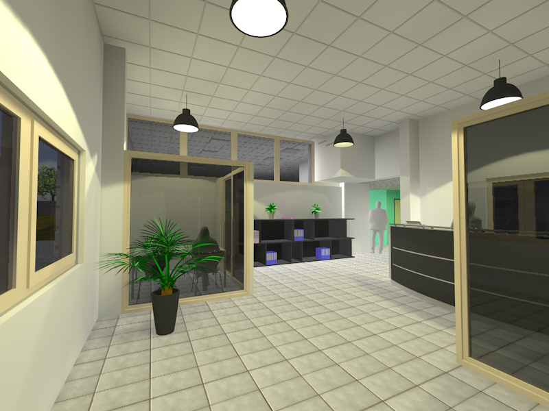

TheAnswer a écrit:
yep...je vais essayer de corriger ça... Okay
sinon je s suis sur le salon et une chambre aussi...
je prends tous les conseils....

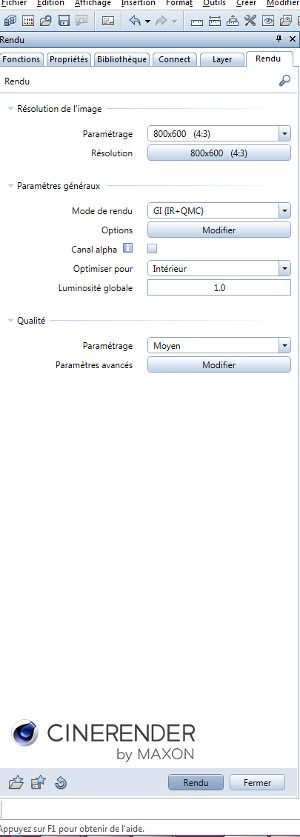

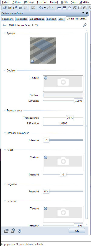

Je remarque sur ces perspectives que parfois le vitrage est sombre parfois clair, comment faut il procéder pour le rendre clair.
Dans mon cas j'ai ce paramétrage là, qui me sert aussi pour mes perspectives extérieures (et qui convient bien)
J'ai choisit ces paramétrages pour le rendu intérieur (le 800*600 était pour un calcul rapide)
et voila ce que donne mon rendu Embarassed
d'un coté je trouve très sombre (peut être il faudrait des murs blancs plutôt que beige clair?) et de l'autre par endroit ça pique...les pavés lumineux (dont je parle ici :http://allplan.leforum.eu/t2456-Probl-me-sur-module-lampe-Chemin-biblioth-que-introuvable.htm) on les aperçoit sur le plafond de la pièce du fond
Je suis toute ouïe sur vos critiques Embarassed

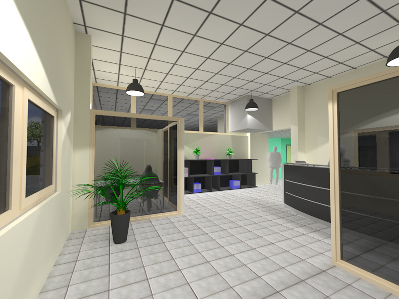

Edit : je vais déjà créer une texture de faux plafonds avec les ossatures de couleur blanc et pas noirs, et puis mettre les murs en blancs...ca devrait améliorer nettement, parce qu'en prenant un peu de recul, ca fait un peu carrelage sur carrelage !!!
Re edit avec les modifications précitées
c'est mieux mais je trouve trop gris
Messages: 4 330
MessagePosté le: Mar 2 Déc 2014 - 17:15    Sujet du message: RENDUS INTERIEURS Répondre en citant
Attention au "tout blanc" qui donne une impression irréaliste.
La lumière d'une ampoule à incandescence, fluo ou à LED est chaude. Donc, avec tes murs en blanc, change la couleur de tes lumières pour garder un environnement "chaud". Sinon, ça donne une impression de site très industriel et peu agréable... Wink
La largeur de la trame du plafond est trop large. Les dalles font en général 60 x 60 cm et les rails peut-être environ 2 cm...
Messages: 602
MessagePosté le: Mar 2 Déc 2014 - 18:32    Sujet du message: RENDUS INTERIEURS Répondre en citant
Et voici suite aux conseils de BCO Embarassed
Messages: 4 330
MessagePosté le: Mar 2 Déc 2014 - 19:24    Sujet du message: RENDUS INTERIEURS Répondre en citant
C'est bien mieux !
Avec des joints de carrelage plus discrets, ça devrait s'améliorer encore un peu... Wink
