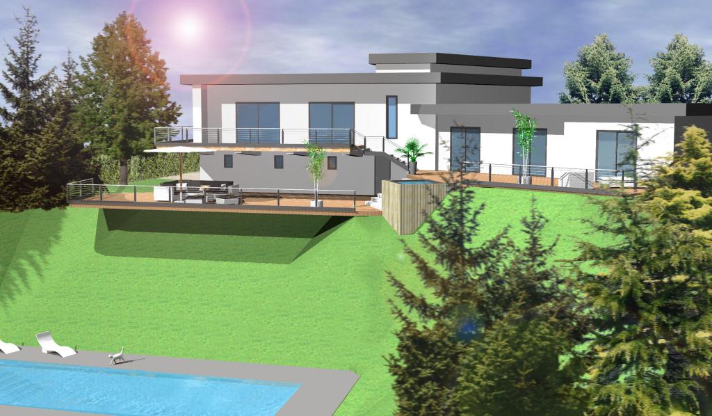

Allez c'est parti, je me jette à l'eau... après tout si je veux progresser, je n'ai pas le choix que de vous montrer ce que je fais afin d'avoir des critiques constructives Mr. Green
La plupart des objets 3d intégrés viennent de la bibliothèque Sketch*p.
C'est une des 1eres fois que j'utilise le modeleur de terrain, j'aime pas du tout les arrêtes trop nettes, après la texture herbe n'est peut être pas forcément la mieux.
Alors qu'en pensez-vous Embarassed

Avec quel(s) outil(s) as-tu fait ce rendu ?
Effectivement, l'herbe n'est pas la meilleure...
Tes vitrages aussi méritent quelques ajustements : regarde un bâtiment, tu verras que les vitres reflètent le ciel et ce qu'il y a en face mais que globalement, la surface vitrée est sombre, pas bleue...

ton soleil est devant sur la photo alors que tes ombres sont positionnées comme s'il était derrière l'appareil photo en haut à gauche...

Alors le rendu avec le ciel derrière c'est sur allplan, et les arbres et l'ovni c'est sur photosh, enfin sur Gimp.
Oui alors le coup du soleil, je l'ai rajouté histoire de donner un peu plus de pêche à la photo

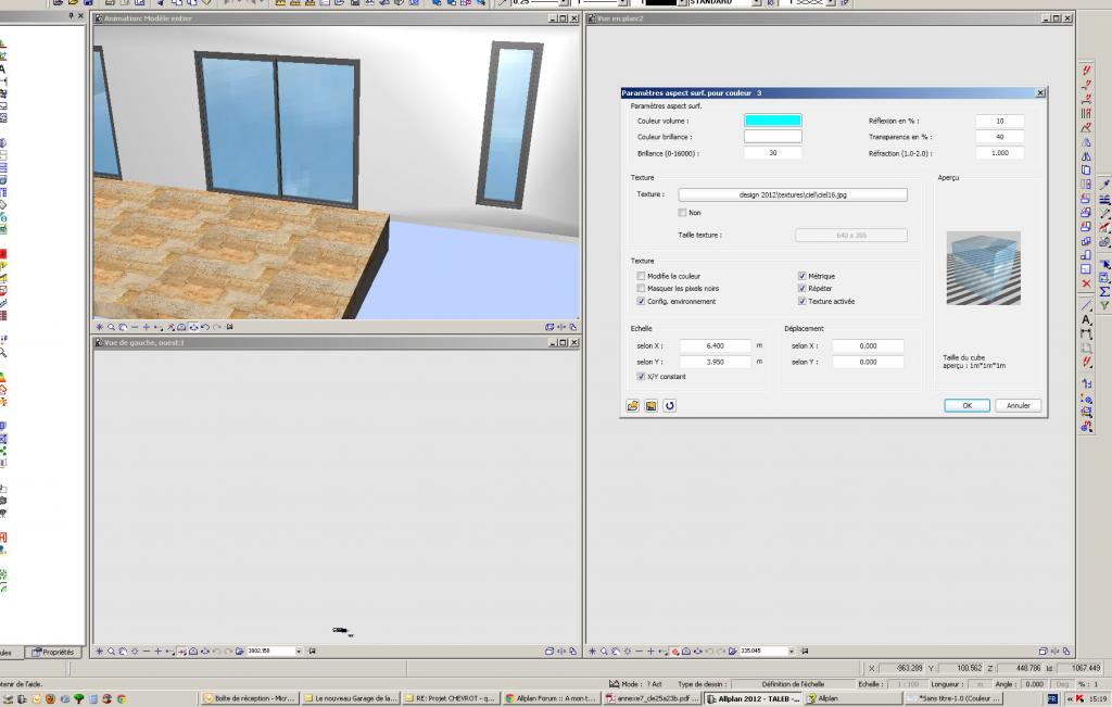

Et pour le vitrage effectivement sur les photos les fenêtres sont bien plus sombres, j'avais mis ça comme paramétrage :

Oui, l'environnement est sympa en animation, mais pour une image réaliste, il vaut mieux l'enlever et mettre 20% de réflexion, changer la couleur pour un gris un peu foncé et un peu turquoise avec 70% de transparence... (pour un calcul en lancé de rayons, ce sera un peu plus compliqué en illumination globale (v2013+) où il faut mettre la transparence presque à 100%).
A tester, bien sûr, suivant le résultat attendu et obtenu. Wink

oki je note pour les vitrages, merci Bco Wink
