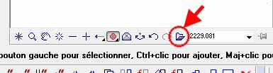

MessagePosté le: Lun 30 Jan 2012 - 11:10    Sujet du message: layers jeux de tracé et calculs de facades structure batoche Répondre en citant
Pour cette histoire de mémorisation de ton angle de vue, tu as essayé avec cette icône ?
Messages: 6 328
MessagePosté le: Lun 30 Jan 2012 - 11:39    Sujet du message: layers jeux de tracé et calculs de facades structure batoche Répondre en citant
TCHO
bien sur que l'on peut se servir de cette icone mais cela reviens à changer l'angle
système en même temps que l'axe du curseur, alors que ce que je souhaiterais faire c'est pouvoir enregistrer les vue juste avec le pivot de la vue en plan sans bouger le curseur.
je sais je suis un peu tordu comme
garçon mais bon !!!
en tous cas j'étais persuadé que les jeux de tracés n'étaient valable qu'en "planplot" , comme quoi luttons contre les habitudes qui sont de mauvaises conseillères et qui vous endorment l'esprit
Mr. Green
