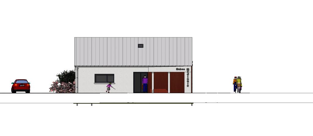

en fait le PDF n'est forcement pas vraiment fait pour être imprimé à la base , mais il s'est quand même grandement amélioré mais il faut pour cela aller dans les réglages fins soit du Reader, soit d'Acrobat lui même !!
Si j'ai mis en ligne un JPG c'est juste pour le poids ...

MessagePosté le: Lun 2 Sep 2013 - 19:53    Sujet du message: Représentation façade Répondre en citant
C'est un bug connu Bertrand :
https://connect.allplan.com/de/forum/themen/posts/aus_dem_technischen_suppo…
Pour éviter cela je te conseil de ne pas utiliser l'export PDF d'Allplan , mais d'utiliser une imprimante PDF comme par exemple : PDF Créator .

Bonjour Olivier,
C'est pourtant bien ce que je fait mais je vais voir de ce pas le lien que tu m'indiques.

MessagePosté le: Mar 3 Sep 2013 - 10:42    Sujet du message: Représentation façade Répondre en citant
L'ennui avec PDF Creator ou une "imprimante PDF" est que l'on perd les avantages du PDF "natif" comme par exemple la répartition des données dans les layers... Mad
MessagePosté le: Mar 3 Sep 2013 - 10:58    Sujet du message: Représentation façade Répondre en citant
exact Smile , mais à choisir entre avoir les layers et une représentation pourri , ou ne pas avoir les layers mais un joli dessin ...
maintenant le mieux serais d'avoir les layers et un joli dessin

MessagePosté le: Ven 6 Sep 2013 - 12:58    Sujet du message: Représentation façade Répondre en citant
Désolé Olivier, même ce genre de truc je n'y pense plus... Embarassed
Merci du rappel à l'ordre Wink
Bilan, très difficilement faisable sur V2012 et antérieure.
Très nettement amélioré à partir de V2013, avec des fonctions supplémentaires.
Merci à tous pour les infos et les conseils.

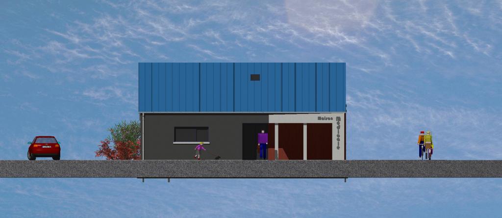

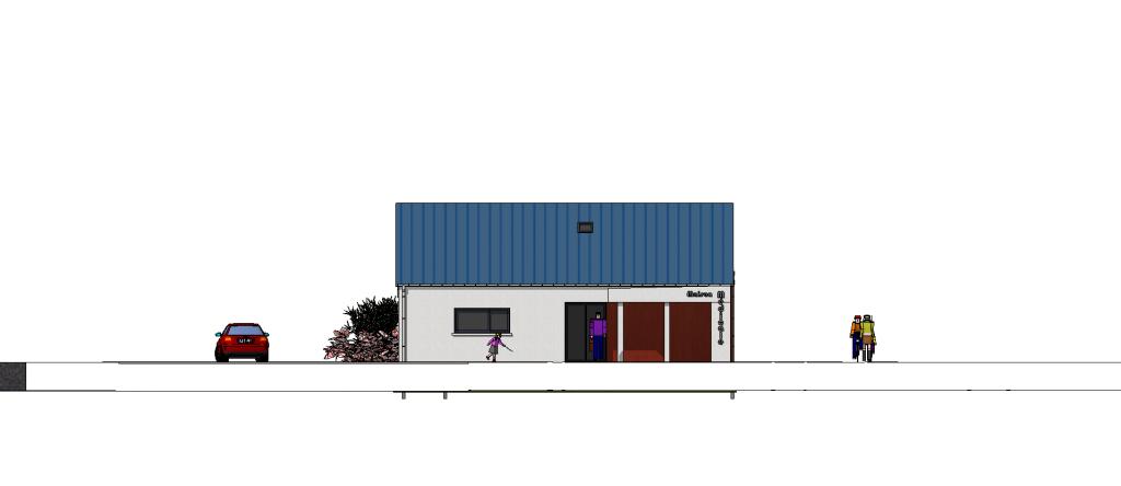

Encore une curiosité, ci-joint la vue dans l'animation et la vue en calcul de faces cachées avec Créer Surfaces d'Image.
Même en exagérant la teinte foncée et le bleu du toit, le rendu Faces cachées est tout gris, tout gris...
Quelqu'un aurait-il une idée ?

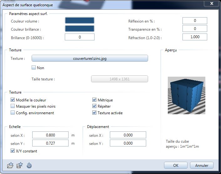

MessagePosté le: Lun 9 Sep 2013 - 17:06    Sujet du message: Représentation façade Répondre en citant
Le bleu de ton toit, c'est une couleur ou une texture?
Messages: 5 107
MessagePosté le: Lun 9 Sep 2013 - 17:07    Sujet du message: Représentation façade Répondre en citant
Il y a peut-être une question d'intensité de lumière ou de lumière d'appoint... Shocked
C'est une texture avec une couleur (Modifie la couleur du volume)
TEST FAIT, l'aspect résultant de la surface d'image de la texture si je modifie ma texture en lui mettant directement une couleur bleu, le calcul faces cachées me la sort bien en bleu. Mais du coup, c'est un peu pénible de devoir créer une texture par couleur...Alors, je crois que je vais le faire à l'ancienne (calcul d'image en animation, calcul faces cachées sans remplissage puis importation de l'image calculée par Dessin>Surface d'image.

MessagePosté le: Lun 9 Sep 2013 - 17:18    Sujet du message: Représentation façade Répondre en citant
Il semble qu'il ne prenne que la texture, sans la modification de couleur.
Essaie de recréer une texture avec "un couche de bleu par dessus".
Peut-être que ça ira mieux...
Edit : grillé, tu as trouvé !
