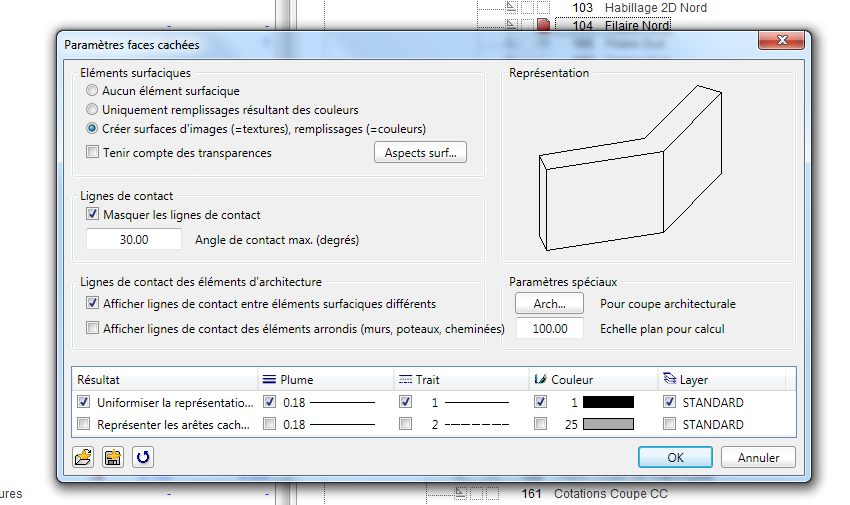

nous avons depuis peu un traceur couleur donc nous sommes passés aux façades couleur aussi.
voici mon réglage, il me convient très bien.

j'y ai pas trop regardé avec les autres versions peux tu mettre une copie d'écran de la fenêtre de paramétrage ?
MessagePosté le: Mer 28 Aoû 2013 - 17:53    Sujet du message: Représentation façade Répondre en citant
voili voilou
