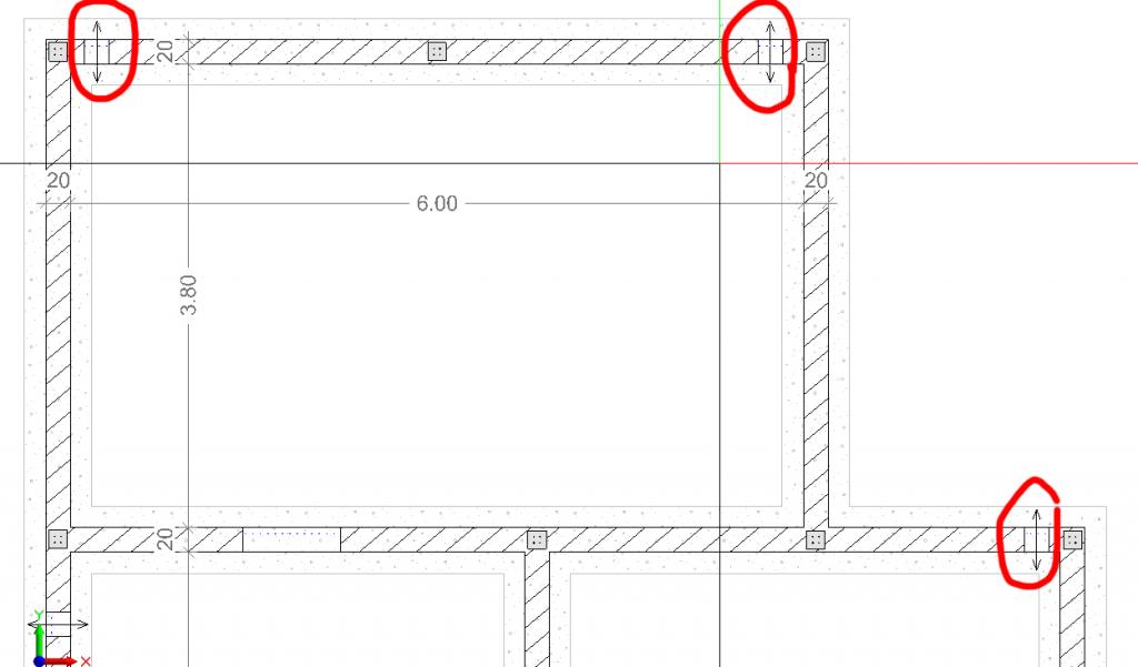

AdrienSahe a écrit:
Rockstar a écrit:
ya surement moyen de sortir un rapport juste sur les poteaux ... comme ca tu sauras Smile Tu dessine un poteau 10x10 par ex dans ton voile, voire même sur un calque différent dédié au métré, et voila ...
Ouais mais le problème c'est que je vais avoir des poteaux sur mes murs, ou bien il faut que je décale mes murs... Ca me semble casse gueule, a voir.
ricil14 a écrit:
Slt
Il existe l'outil Pilier de mur qui fonctionne un peu comme un poteau. Le problème est que cet outil crée un pilier sur chaque couche du mur.
L'astuce, c'est de créer puis modifier le pilier de mur à sa guise de façon à l'enregistrer en tant que symbole.
1 -> création du pilier de mur avec le bon réglage de hauteur, layer, style de surface etc...
2 -> supprimer les piliers sur les couches non souhaités(ou bien faire un mur à une seule couche Mr. Green )
3 -> déplacer le pilier hors du mur
4 -> effectuer des transformation si nécessaire avec les outils habituels....
5 -> si besoin, définir un contour d'aide de préférence en groupant les lignes
6 -> enregistrer le pilier et les lignes en tant que symbole.
De cette façon, le pilier s'adaptera automatiquement au plan de référence, sera très facile à placer une ou ou plusieurs fois sur le calque et toujours modifiable ... Wink
Merci beaucoup ricil cela me semble être la bonne méthode! Merci pour le tuto !
Quel rapport faut il prendre pour chiffré ? poteau ne marche pas.

ricil14 a écrit:
Slt
4 -> effectuer des transformations si nécessaire avec les outils habituels....
Salut Ricil (les autres aussi Smile ), bon après utilisation cette méthode est pratique. Juste une petite question, quand je modifie mon mur les chainages s'adaptent au mur, cad qu'ils reprennent l’épaisseur total. Y a t'il une parade? Ai je bien enregistré mon symbole ?
MessagePosté le: Jeu 3 Oct 2013 - 18:19    Sujet du message: Chainage verticaux Répondre en citant
Non je ne pense pas car modifier l'épaisseur du mur revient à recalculer toutes les couches et tout ce qui va avec... Sad
