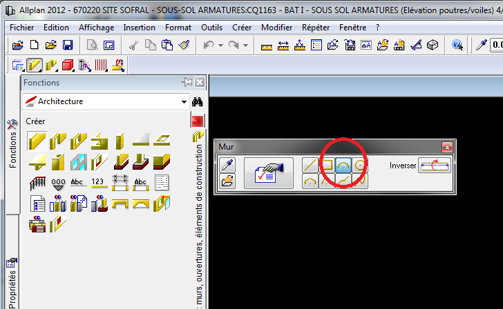

je pense qu'il faut un mur courbe avec un rayon constant pour éviter les problèmes. (r constant au moins sur le bout de mur qui doit recevoir l'ouverture)

ok, j ai retrouvé pour les murs courbes, donc ca c est bon, effectivement les ouvertures se placent nikel, mais plan plan refuse d'afficher les macros...

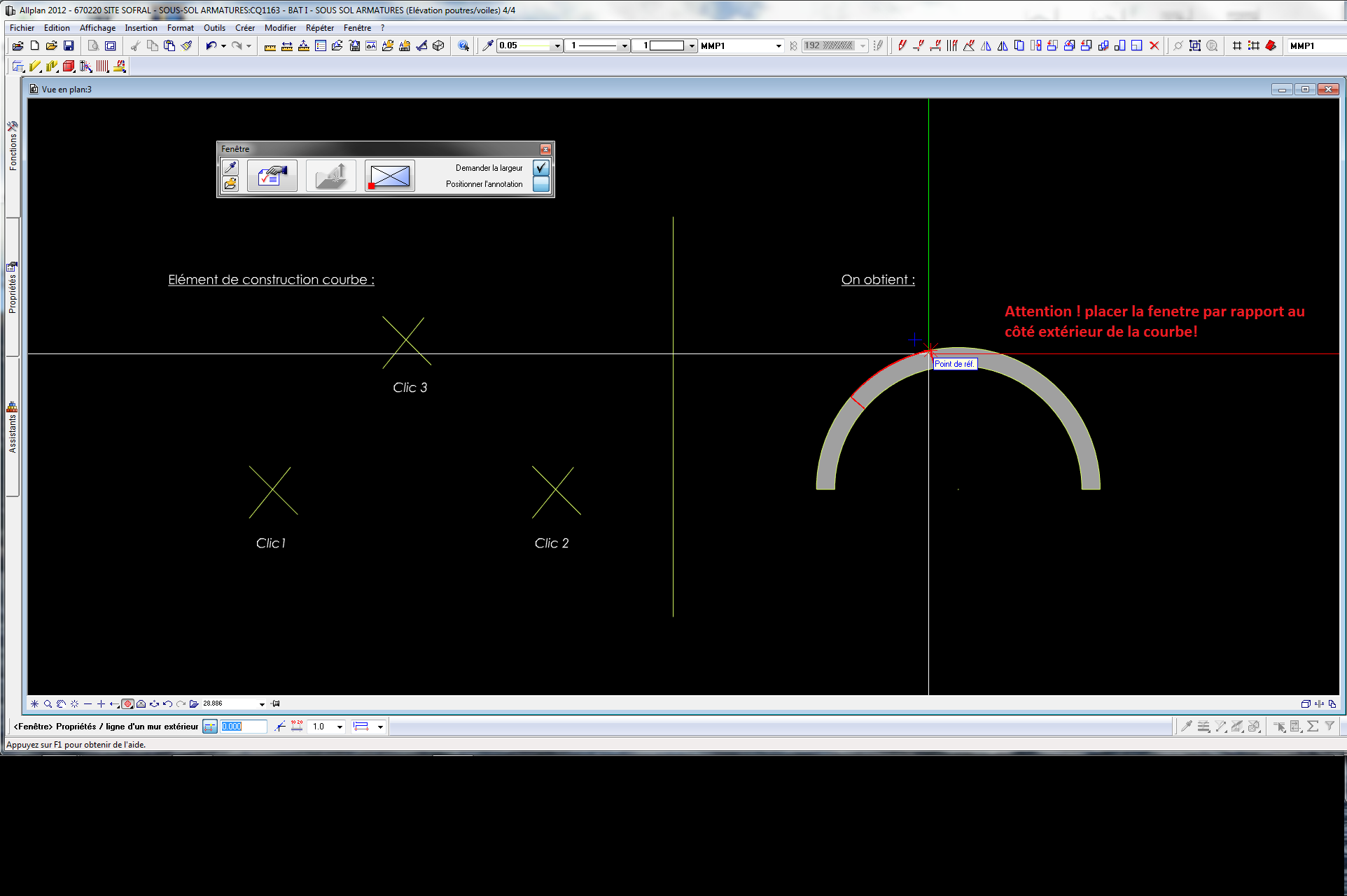

MessagePosté le: Mar 13 Aoû 2013 - 10:57    Sujet du message: Mur arondi et ouverture... Répondre en citant
ca marche comme ca :
[/img]

Pour que la macro se mette en place dans un mur courbe, elle doit être totalement intégrée dans le mur, c'est-à-dire que sont point central intérieur doit être dans le mur.
Attention aux murs multicouches car si tu veux mettre une macro dans la couche intérieure, ça risque de ne pas fonctionner correctement. Dans ce cas, Allplan passe en mode d'ouverture simple (pas de gestion couche par couche) et place la macro par rapport à l'épaisseur totale du mur.
De plus, il y a deux possibilités pour la forme en plan : radiale ou parallèle. Ce paramètre se modifie ici : Menu Outils > Options > Eléments de construction > Ouvertures.
Tu peux aussi essayer avec un châssis de DataExpress pour commencer, tu verras ça fonctionne...
