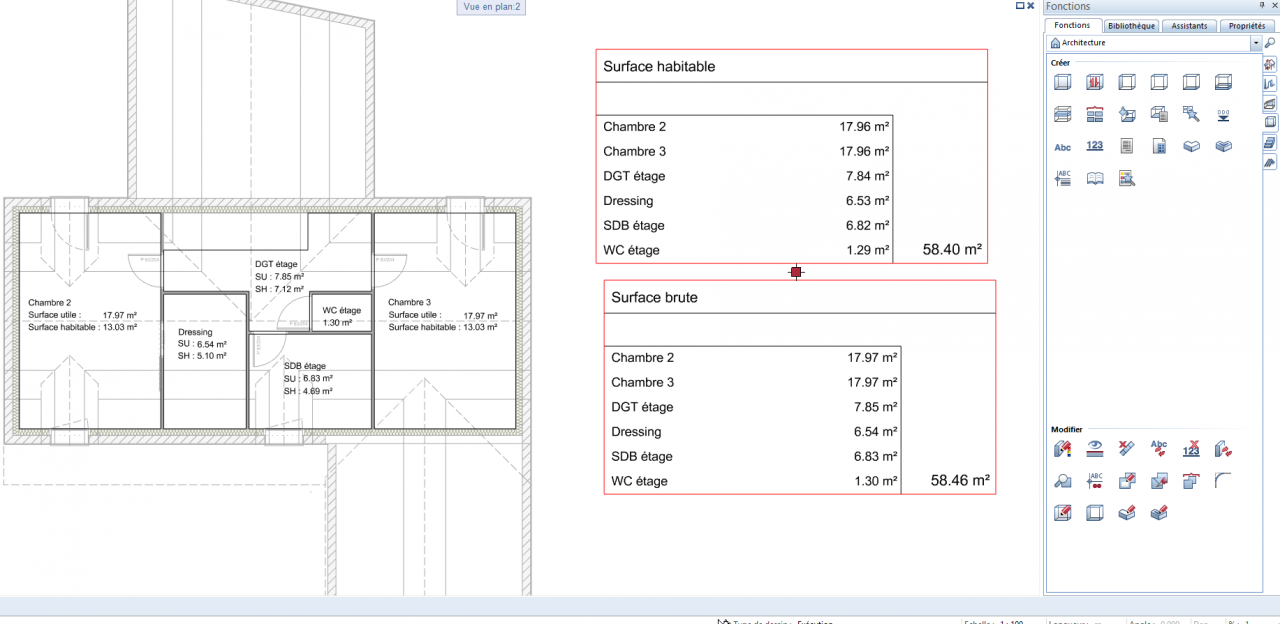

je déterre ce petit topic car j'ai besoin d'un peu d'aide, je n'arrive pas a avoir mes surface habitable et utile séparément
je pense que ça viens des attribue style d'annotation et tous ça mais je n'y connais pas grand chose, quelqu'un petit-il m'éclaircir la dessus? ou un petit tuto pour m'aider a comprendre le fonctionnement?

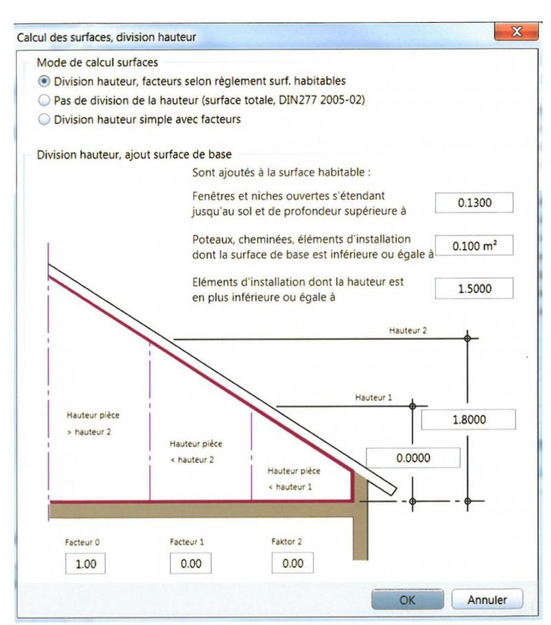

MessagePosté le: Ven 1 Déc 2017 - 12:00    Sujet du message: tableau de surfaces avec les < 1.80 ???? Répondre en citant
Salut YAYA
J'avais reçu ca de la part du support Allplan.
En espérant que ca pourra t'aider.

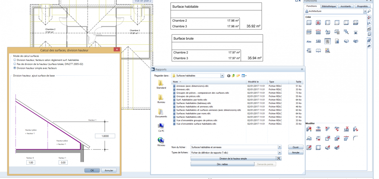

MessagePosté le: Ven 1 Déc 2017 - 12:09    Sujet du message: tableau de surfaces avec les < 1.80 ???? Répondre en citant
merci pour l'info j'ai entrée les réglage mais toujours pareil j'arrive pas a avoir les diffamante surface dans mes tableau ou sur mes annotation du coup je le fait manuellement mais bon j'aimerais bien apprendre a le faire ^^
