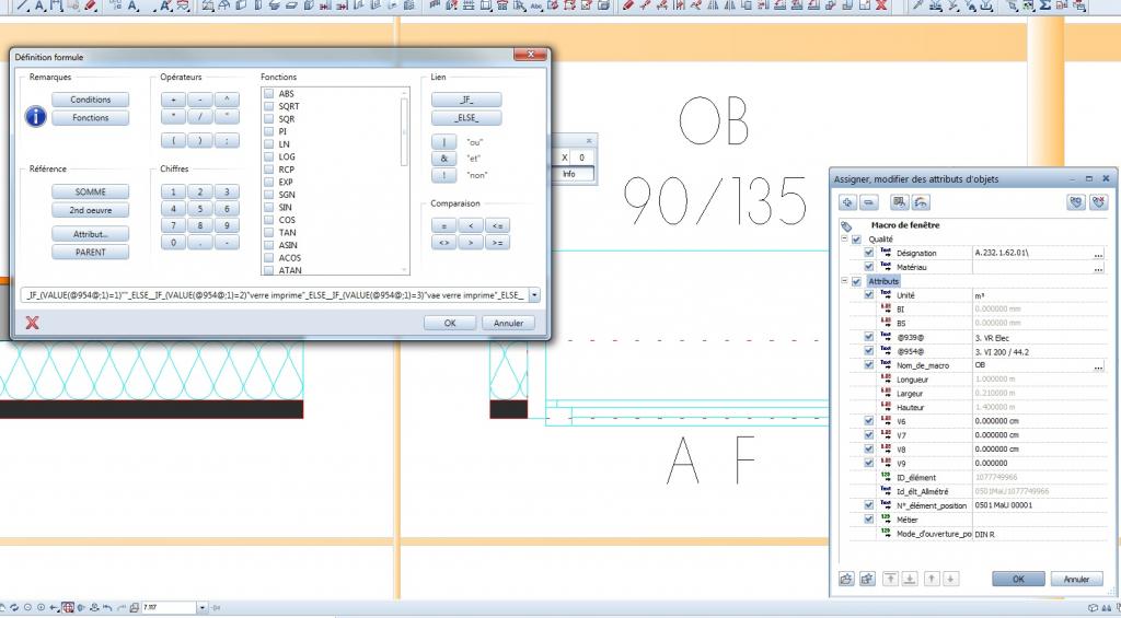

Je souhaite attribué une annotation personnalisée pour les ouvertures. Voila ou j'en suis :
ça se passe bien pour la dimension et le "Nom_de_macro". Par contre je n'y arrive pas avec le type de vitrage.
Voila ce que je voudrais obtenir :
Si l'attribut @954@ commence par la valeur "1." alors rien
Si l'attribut @954@ commence par la valeur "2." alors "imprimé"
Si l'attribut @954@ commence par la valeur "3." alors "vae (saut de ligne) imprimé"
Si l'attribut @954@ commence par la valeur "4." alors "vae"
Voila ma formule :
Code:
_IF_(VALUE(@954@;1)=1)""_ELSE__IF_(VALUE(@954@;1)=2)"imprime"_ELSE__IF_(VALUE(@954@;1)=3)"vae verre imprime"_ELSE__IF_(VALUE(@954@;1)=4)"vae"
Je ne sais pas faire les sauts de ligne mais de toute façon cette formule ne marche pas... Sad

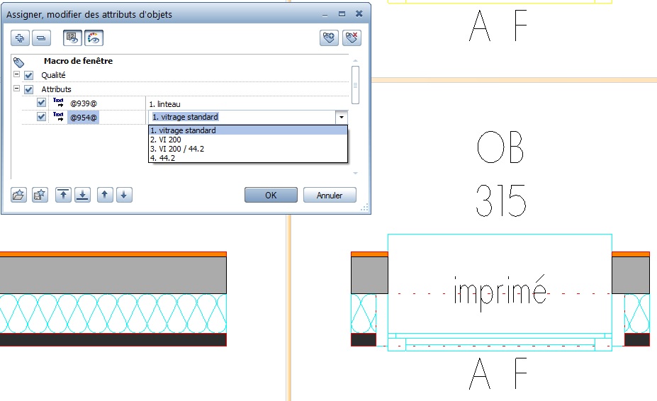

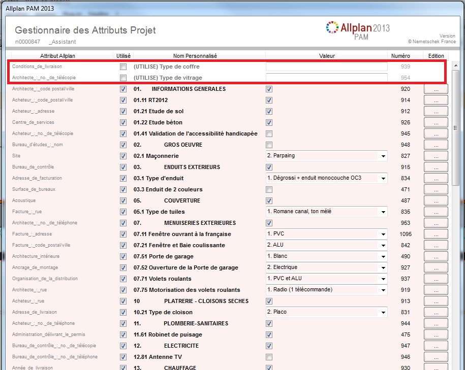

Je m'explique quant à l'utilisation d'un attribut utilisateur existant déjà dans PAM.
D'abord je souhaite avoir une liste déroulante propre à chaque attribut ce qui n'est possible qu'avec un attribut utilisateur. De plus, il est possible d'afficher/masquer les attributs standard Allplan ce qui donne ça :
Je trouve ça beaucoup plus claire et je m'en sers comme boite de dialogue.
Il me faut donc, pour que ce soit chainer avec le metré, un attribut qui existe déjà. Je préfère en utiliser un du PAM. De cette manière, je sais à quoi correspond chaque attribut et si il est déjà utilisé :
Alors effectivement c'est un peu risqué mais le fait que je mentionne qu'il soit déjà utilisé limite les risques et je peux aussi mieux m'y retrouver.

Pour en revenir à la formule,
olivier1 et bco : j'ai essayé les votre mais ça fonctionne pas...
ricil14 : effectivement t'as formule marche mais seulement avec l'attribut "texte1" mais pas avec un attribut utilisateur.
Ce que je ne comprend pas c'est que même avec une formule simple comme :
Code:
_IF_(@954@="2. VI 200")"imprime"_ELSE_0
ou encore plus simple :
Code:
@954@
ça ne marche pas Mad

Ben, je pense qu'il va chercher l'attribut projet n°954. Mais puisque tu ne l'utilises pas tu n'obtiens pas le résultat attendu.
Regarde dans le fichier "...STD\Xml\AttributeDefinitionCollectionLocal_fr.xml" et tu trouveras le numéro de ton attribut utilisateur : ce n'est pas le 954, donc ta syntaxe ne peut pas être @954@...
La solution est de donner un nom différent à tes attributs utilisateur.
