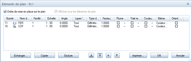

MessagePosté le: Lun 15 Juil 2013 - 07:49    Sujet du message: Remplissage en premier plan Répondre en citant
Si ton remplissage se situe dans un calque différent, il faut peut être changer l’ordre du calque dans la fenêtre de mise en page ?

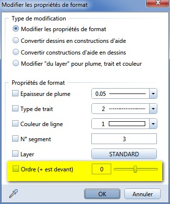

MessagePosté le: Mar 16 Juil 2013 - 14:19    Sujet du message: Remplissage en premier plan Répondre en citant
Salut, Tu peux aussi sélectionner tous tes remplissages et les mettre en position "complète arrière" avec la fonction en image :

MessagePosté le: Mar 16 Juil 2013 - 15:04    Sujet du message: Remplissage en premier plan Répondre en citant
Bon le cleanup n'a rien solutionné. Comme mes remplissages et autres côtes et annotations sont sur un calque "2D" j'ai fais la méthode de "Rockstar" et cela marche à merveille
Problème solutionné avec encore une option cochée par défaut que l'on ne regarde plus à force de voir ces fenêtres!....
