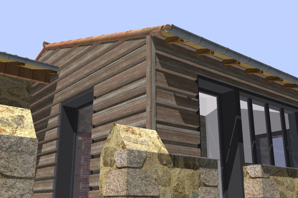

jusqu'à la je m’embêtai pas trop a essayer de les faire en 3d ( que se soit ardoise ou acier/zinc), j indiquai juste la valeur de mon débord en traçant ma toiture et puis voila, je laissai comme ca en 3D...
maintenant que je commence à être un peut plus à l'aise sur planplan, j aimerai bien rentrer un peu plus dans se genre de détails...par contre j ai pas trouvé de façon simple et pratique pour faire ça..
comment procédez vous de votre coté?
merci d'avance.
Antoine

Si ton débord est une corniche en pierres, tu l'as dessine, sinon du fait dépasser tes chevrons de la valeurs souhaité.
Tu mets ta couverture (volige et ardoise, ou zinc)
y'a le smart tuiles, mais je pense qu'il ne va pas te servir très souvent ...
en fait j'ai pas trop compris ta question, essaies d'être plus précis.
EDIT : pas trop de critiques sur le rendu (je n'en fait jamais, ce n'est pas à titre commercial, c'est juste que je préfère dessiner en 3D, je m'aperçois plus de mes erreurs
Quelques critiques ne font pas de mal quand même, au passage merci au smartpart bardage Wink

ba en faite ce que j aimerai représenter en 3D c est la planche de rive avec la lambris pvc sous le debord
MessagePosté le: Mar 9 Juil 2013 - 10:56    Sujet du message: debord de toit Répondre en citant
tu veux faire un débord de toit sur un pignon?
si c'est ça c'est la même chose : tu fait déborder tes pannes de charpentes, tu places deux chevrons (un en bord de mur et l'autre au bout de ton débord de toit, en général 50cm sur un pignon) et tu met ton lambris PVC ( ) en guise de couverture sur ton débord de toit.

c est par exemple ca que je voudrai faire
MessagePosté le: Mar 9 Juil 2013 - 11:31    Sujet du message: debord de toit Répondre en citant
Tu peux peut-être utiliser le smart bardage pour faire des lames de PVC en mettre un horizontal et un verticale et tu fais une corniére en objet 3D pour habiller l'angle (texture identique à ton PVC)

et faire un truc comme ca sur un toit ardoise par exemple
Messages: 544
MessagePosté le: Mar 9 Juil 2013 - 14:51    Sujet du message: debord de toit Répondre en citant
Préférence mur de profil quelconque, ou volume de translation sur ligne 3D
MessagePosté le: Mar 9 Juil 2013 - 15:23    Sujet du message: debord de toit Répondre en citant
Ca marche avec le smart bardage Smile
1 à l'horizontale et un à la verticale

la pour le coup je dirais ... et le module garde corps marcherait il pas de ce cas la .. ?
édit: ça marche plutôt pas mal avec les module GC Smile

Yes, t'as raison ça doit marcher !
Avec toutes ces solutions, Antoine, tu vas y arriver ! Okay

faut vraiment que je me colle au GC, je maitrise pas du tout, et pourtant c est bien pratique et je pense même que c est la solution idéal, c est tout les temps les mêmes valeurs de débord qui reviennent...

comme je chiffre encore a l’ancienne, je me suis fait un gabarit avec le modeleur 3D que j'ai enregistrer dans mes favoris.
voila ce que çà donne, a texturer suivant le désir des clients.
