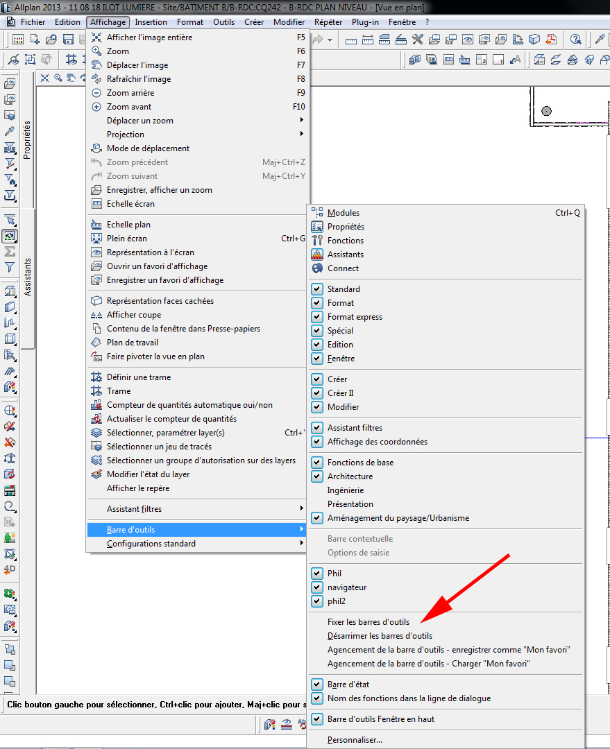

y a t'il un moyen pour "verrouiller" les barre d’icônes sur le bureau Allplan
Après un plantage , une réduction de fenêtres, ou même un redémarrage mes barres d'outils ça place toujours mal (image 1) , y a t'il y moyen pour qu'elles restent toujours en place ? (image 2)

Menu affichage -> Barres d'outils -> fixer les barres d'outils

Le plus simple est d'enregistrer ton affichage (Affichage/Barre d'Outils/Personnaliser/Exportation après avoir bien rangé tes icônes et Enregistrer).
Peut-être faut-il aussi dans Allmenu faire Outil Hotline SaveSTD.
Certes cela fait une manip mais moins fastidieuse que de se ranger tous les icônes à chaque fois...

EDITE : ça semble pas marcher chez moi lorsque que je réduit la fenêtre Allplan Shocked ..

Merci je connaissait pas le truc non plus, par contre pareil que toi olivier ça marche pas trop..
en fait ça marche à peu prés, mais si tu réduit trop ta fenêtre par exemple, ça chambouletout quand même.

marche pas votre truc ! , en plus je suis obligé de décocher "fixer les barres d'outils " pour pouvoir à nouveau ranger les icônes Very Happy
