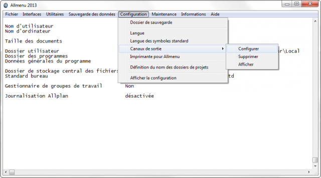

Je crois que c'est lié au pilote.
Aurais-tu d'autres pilotes ?
Sinon, peux-tu utiliser un canal de sortie Allplan (par Allmenu) ?

Oui car Autocad n'utilise pas les pilotes standards Windows.
Peut-être qu'en ajoutant un canal de sortie Allplan, tu pourrais avoir une plus grande zone d'impression...
