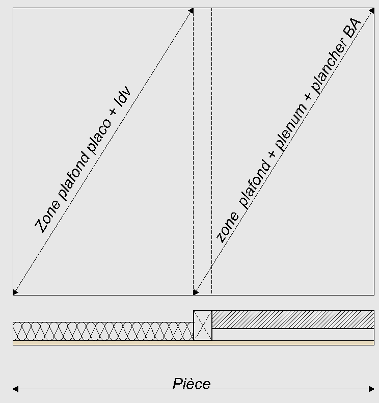

Les revêtements qui servent en dalles multicouche et simplement .. ça c'est bon en formation dans des cas simples ..
mais voila, une pièce habitable à pas toujours la même dalle supérieure (ou inférieur )
voici un exemple :
dans cet exemple ce séjour avec une partie plafond placo + isolation , et une partie étage avec plafond + plancher ..
comment faire pour traiter les différentes couches, en fessant qu'un seul pièce ...
dans ce cas il n'est pas possible je pense de traiter avec les revêtements du 2eme œuvre ?
alors comment faire simplement sans une dalle multi couche .. justement temps attendu dans ce logiciel . Mad

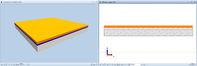

Là moi quand je lis ça je me dis "Formidable!, c'est trop simple, je suis vraiment une bourrique pour ne pas avoir vu cette possibilité"... je suis donc allé illico presto dans l'aide en me disant "ça doit pas être bien compliqué quand même, en tapant dalle ou pièce dans l'aide je vais tomber sur la page qui décrit comment faire une dalle"... Bon ben c'est pas gagné encore cette histoire:
je me suis crée une dalle de 44cm et fait une pièce au dessus renseignant le second oeuvre du sol (carrelage, chape, isolant et dalle pour exemple)... j'y colle des motifs et autres remplissages pour faire une coupe (je passe les détails sur la fenêtre qui ne se redimensionne pas du coup faut se rappeler de la composition de la dalle et du numéro de ligne pour les motifs... bref pas très ergonomique...) et je me fais une coupe:
j'ai dû louper une étape!!!!!

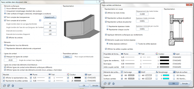

M'ouais, j'ai voulu faire la preuve par l'exemple.
Et ce que j'arrive à prouver, c'est que ça ne marche pas... Mad
Pourtant, je l'avais déjà fait...
Ce n'est pas très simple car ça ne se voit qu'en calcul faces cachées par la fonction "Faces cachées, filaire".
Il faut bien régler les paramètres dans ces masques (celui de droite s'ouvre en cliquant dans "Paramètres spéciaux" sur "Arch...".
Ici, j'ai essayé en ayant une limite basse très basse pour la prise en compte des couches, mais en vain...
Je manque de pratique...
Si quelqu'un sait faire, ça devrait intéresser du monde ! Okay
Par contre, mettre plusieurs dalles les unes sur les autres dans un même calque ne pose aucun problème.
Il faut absolument que les couches ne se "chevauchent" pas, c'est-à-dire que le bord inférieur de la dalle du dessus soit au moins exactement à la même altitude que le bord supérieur de la dalle du dessous.
