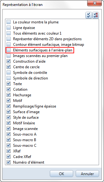

Bonjour à tous:
Mon problème : mes ombrages pour mes vues de façades sont en premier plan et je ne peux plus voir les lignes de mes façades qui sont derrière, une heure que j'essai pas moyen Mad
Sur des projets précédents, je n'avais pas de souci (calculer une photo, convertir ombrage en hachurage, convertir élément surfacique en remplissage grisé...).
Y'a eu une réinstalle récente d'Allplan, ce qui me fait dire qu'il y aurait peut-être quelque part une option qui m'embête !
(maintenant si je consulte les façades de mes projets déjà réalisés, le problème est le même Mad Mad )
Si quelqu'un à une idée Sad

bonjour
As tu essayé clic droit sur l'ombre puis "ordre" : premier plan_arrière plan_avancer_reculer....etc
a+
MessagePosté le: Jeu 20 Juin 2013 - 17:45    Sujet du message: Probléme d'ombrage Répondre en citant
Oui et ça marche pas,
En plus comme j'expliquais j'ai ensuite rouvert un ancien projet qui était bon et maintenant l'affichage des ombres pose problème !
Merci quand même

MessagePosté le: Jeu 20 Juin 2013 - 20:48    Sujet du message: Probléme d'ombrage Répondre en citant
C'est peut-être le réglage dans "Représentation à l'écran" ?
Est-ce ou non coché chez toi ?
Question
Si c'est coché, les lignes seront devant les éléments surfaciques.
MessagePosté le: Jeu 20 Juin 2013 - 21:24    Sujet du message: Probléme d'ombrage Répondre en citant
Mais bon dieu mais c'est bien sur...
Tu es mon sauveur!
Merci encore, après avoir cherché un peu trop longtemps à mon goût, je n'avais pas exploré ça.
