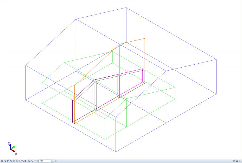

Tu peux effectivement utiliser cette option pour caler le haut de ta couche par rapport à n'importe quel autre objet.
Par contre ce n'est pas dynamique et ne peut suivre qu'une pente. Donc dans ton cas, il faut couper ton mur en deux au niveau de la faitière pour faire la manip sur chacune des 2 pentes.
Tu dois prendre l'icone de droite pour sélectionner la partie haute de ton plan de référence...
Plan vert et mur sur Calque 1
Plan bleu sur Calque 2

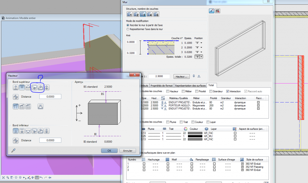

ben non chez moi ça marche pas Shocked
j'ai beau faire n'importe quel manip il me met a chaque fois un >?< après avoir sélectionner le 2eme plan de toiture ..
je prend bien l'avant dernier icône de droite pour sélectionner le 2eme plan
je comprend rien

je me place en vue iso, double clic sur le mur je choisi la couche ba13 puis hauteur .
je choisi l'avant dernier icône de droite et pipette , je sélectionne le 2eme plan de toiture.
ok , puis rien, la couche reste a zéro de hauteur
c'est grave docteur ? Mr. Green Very Happy

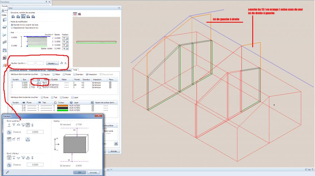

Comme avec Allplan il y a plusieurs manières de procéder, je joins celle-ci.
Sur le même calque en dehors des plans de références toitures, on peut mettre des lignes 3D en construction d'aide ( en bleues )
Après comme dit par tous le procédé est le même pour suivre les plans de références, comme signalé par Ricil le sens pour la pose du mur
est important et prendre l'option mur de couche 1 pour le ba13.
J'espère que ça va marcher pour toi, Olivier.
