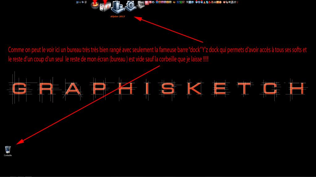

j'ai eu ce même problème plusieurs fois et j'ai fini par découvrir que la fameuse barre de lancement que je conseille à toutes et à tous , à savoir Y'z dock pose quelques fois des soucis de ce genre , du style allplan (ou autre ) est arrêté mais la barre garde des bricoles en mémoire et bloque l'utilisation d'une autre cession au niveau du registre (si j'ai bien tout compris , ce qui n'est pas sur du tout) donc si jamais tu as un dock de ce style , quitte aussi son processus pour vérifier si cela ne vient pas de là.. Smile

c'est une sorte de barre des taches , un peu comme le dock Apple qui permets de tout bien ranger son bureau (comme cela devrait être le cas de tous les pro ici Mr. Green) et en fait chaque fois que je prends la main sur un ordi à distance avec un client et que ce dernier la voit , et bien il la veut et comme c'est gratuit et très pratique je le fait installer chez presque tous mes clients et je pensais qu'on en avait parlé ensemble et que je te l'avais conseillé ...
et donc elle fout un peu le boxon des fois car elle considère le soft non fermé alors qu'il l'est !! mais rien de grave !

je ne sais pas si cela vient de là ou pas dans ce cas là , j'ai seulement donné une astuce pour un pb qui m'est arrivé longtemps avec les install auto d'allplan qui ne se faisaient pas car même allplan fermé Y'z dock était ouverte ...et on a cherché longtemps et même avec les gars les plus "pointus " chez nem ..et c'était tout con , mais encore eut il fallu y pensé ...Et c'est mon fils de 10 ans qui a trouvé car cela lui faisait pareil sur un de ses jeux !! Shocked Je vais bien tout va bien
