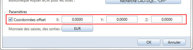

Il y a aussi cette possibilité : "Coordonnées offset" dans les propriétés du projet :
Je n'ai pas essayé mais voilà ce que dit l'aide :
Coordonnées offset
Pour centrer le point zéro de l'écran lorsque votre projet utilise des coordonnées nationales, vous pouvez redéfinir l'offset par rapport à l'origine du repère sous la forme de coordonnées X, Y et Z (les valeurs négatives sont prises en charge). L'offset réglé est applicable à l'ensemble du projet concerné.
A noter : L'offset est généralement ajouté lors de l'exportation de coordonnées et retranché lors de l'importation de coordonnées.
Les valeurs sont entrées dans l'unité de longueur en cours.
En espérant que cela puisse aider... Wink
