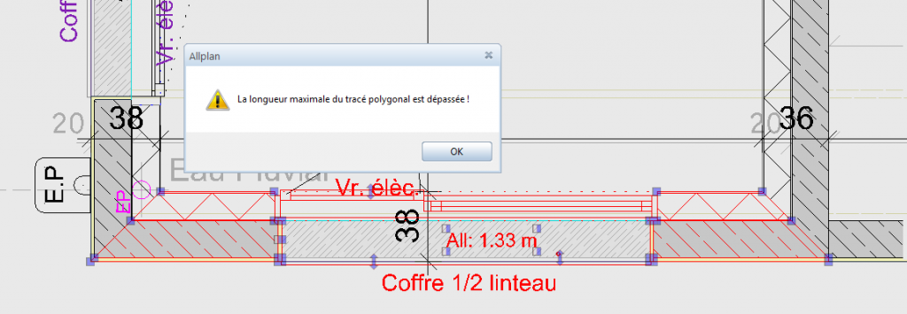

je clic sur n'importe quel mur et j'ai ça ..
c'est très inquiétant car j'ai déjà u le cas et au final le calque est devenu complétement instable et j'ai du reprendre une sauvegarde pour solutionner le problème.
(j’attends encore une réponse du support depuis le temps ^^ ))
qui a une idée du problème ?

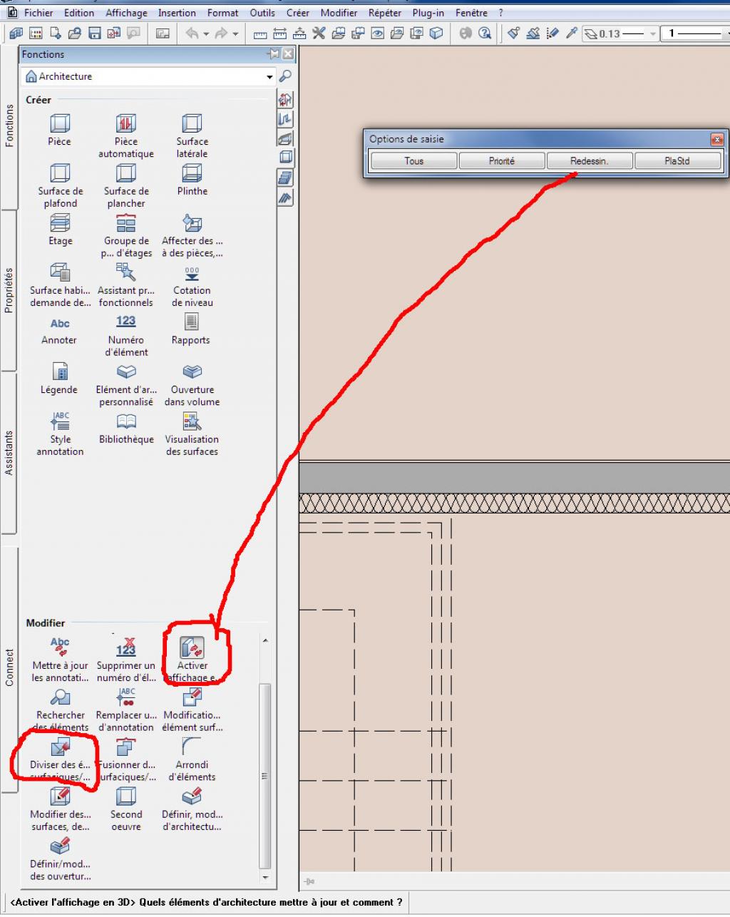

Lorsque celà m'arrive... dans le module architecture, je prends la fonction activer l'affichage 3D, ensuite "Redessin"
Où éventuellement quand deux murs sont juxtaposés et liés, j'utilise la fonction "diviser des éléments surfaciques" et je les coupe.
Sinon autre solution en principe radicale, je refais un où plusieurs murs, au pire, je recopie mon calque sur un autre inutilisé.
Espérant que cela te soit utile.

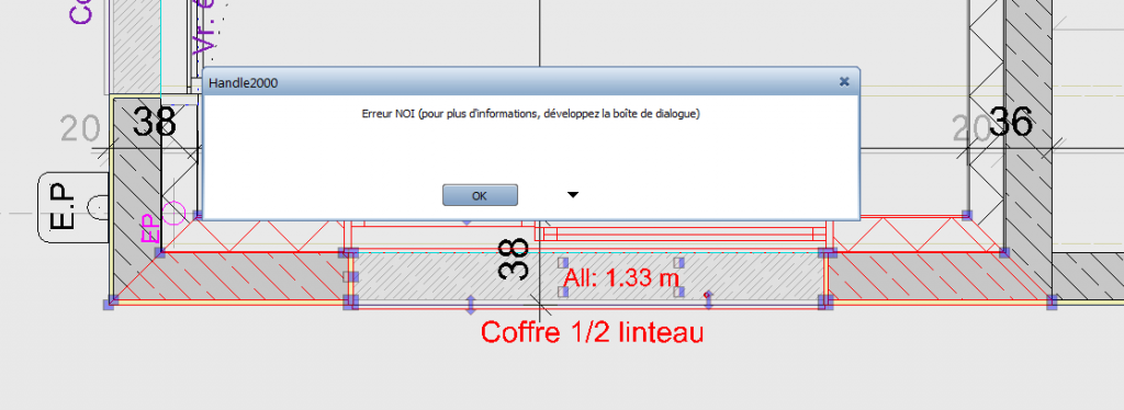

J'ai eu sensiblement les mêmes "erreurs NOI", c'était un projet dans lequel j'avais très souvent utilisé les outils "angle système" et "faire pivoter la vue en plan", j'ai supprimé le murs et les ouvertures que j'avais du recréer..
