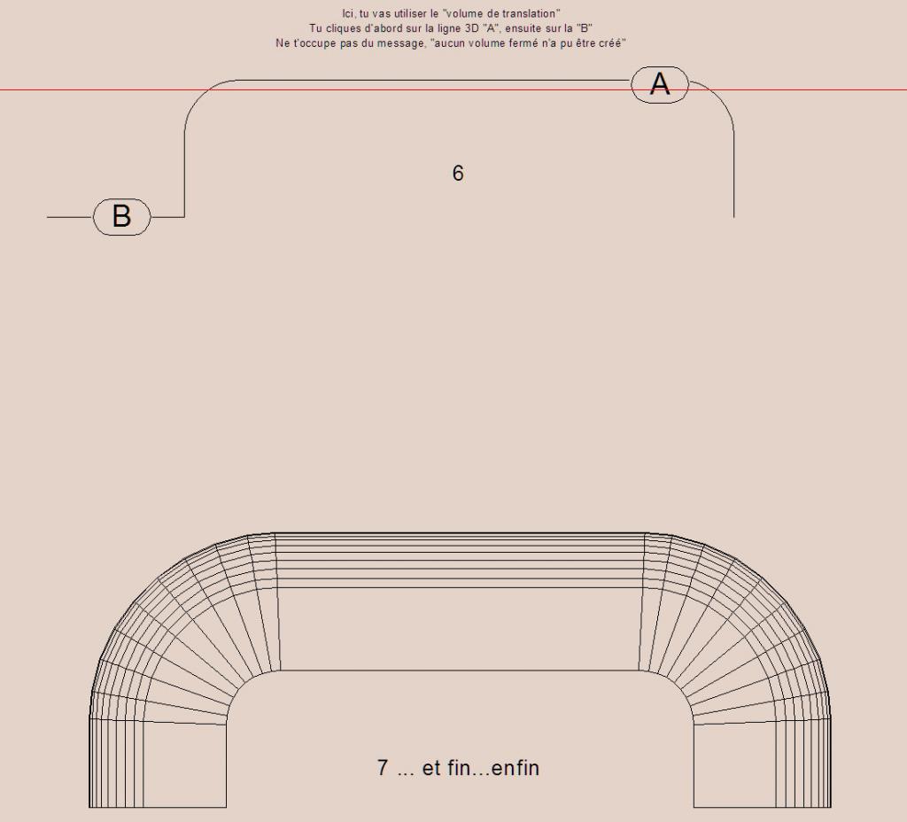

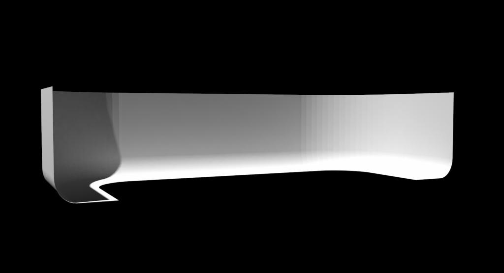

désolé,
en fait, avec la version de Bertrand (plébiscité par graphitus) tu n’arrivera pas à avoir cette partie jaune de l'image (voir un peu plus haut)
si le cyclo que tu souhaite, à un angle droit. Reste sur la méthode de la vidéo, tu devrais arriver à tes fins avec cette façon de procéder.
Maintenant rien ne t'empêche d'essayer les autres solutions histoire de voir
bon courage
Cordialement A+
Stéphane.

j'y arrive presque en suivant la video, je bloque à la fin: quand on doit faire volume de translation, il demande de déterminer la trajectoire du volume. On ne peut cliquer que 2x et il indique "aucun volume fermé n'a pu être créé". Donc, je fais ok et il ne me projète que la base ou bien l'angle arrondi suivant ce que j'ai donné comme trajectoire! Je ne sais pas si je m'exprime bien!
Où se trouve mon erreur? peut être aurais je dû créer un groupe?

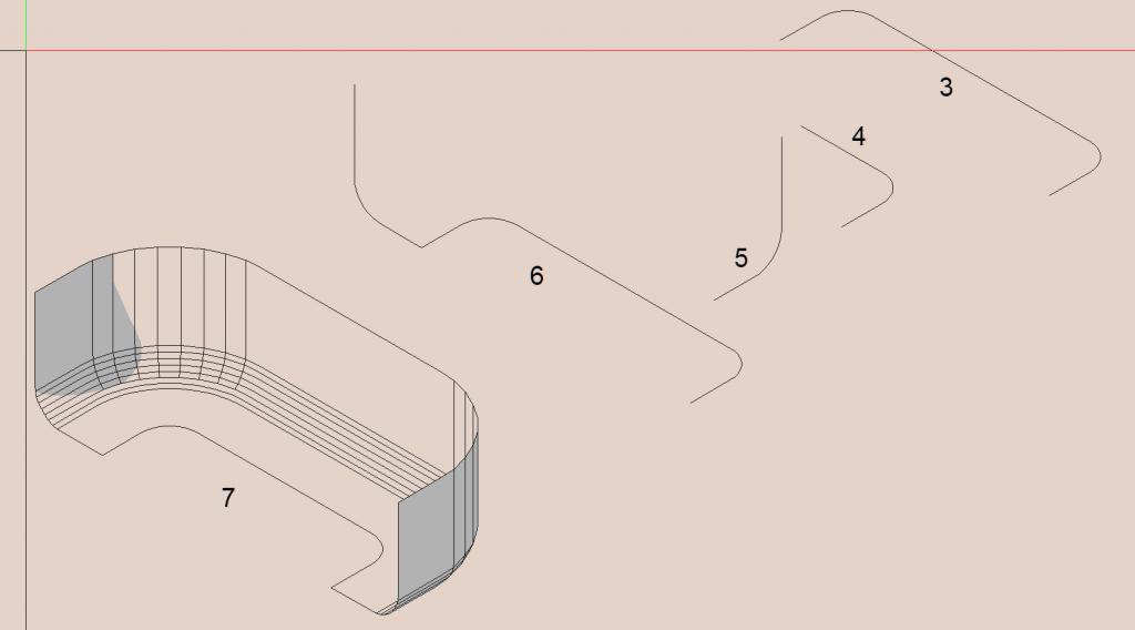

J'ai essayé de faire avec des dessins selon les explications d'Edwind pour les translations 3D, j'espère que cela va te servir.

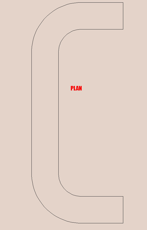

Voici un fichier Allplan (en version 2008) contenant ton cyclo à redimensionner à la taille que tu veux (à télécharger ici)
Tu y trouveras un volume sans épaisseur et un avec une épaisseur de 2 cm. Le rayon du cyclo est ici de 1 m.
J'ai laissé le tracé et la base de la 3D (profil et vecteur de translation) si ça peut t'aider à comprendre le fonctionnement.
A toi de jouer maintenant...
Envoie-nous des images du résultat final !
Bon courage pour tout.
PS: Pour charger le fichier dans Allplan, utilise la fonction "Fichier > Ouvrir...". Ensuite transfère les éléments par simple copier-coller entre le fichier et le calque de ton projet.

ça marche au poil, ne confonds tu pas les lignes 2D et les lignes 3D ? dans ta translation attention à bien choisir la direction et le contour de la translation, est non l'inverse sinon tu n'auras pas le même résultat!
(déterminé dans l'ordre de tes cliques, les autres t'ont expliqué ça très bien)
Je pense qu'il ne te manques vraiment pas grand chose, essaies de nous expliquer (avec des images si tu peux) ou tu coinces, ça doit marcher.
Courage, tu vas y arriver.
