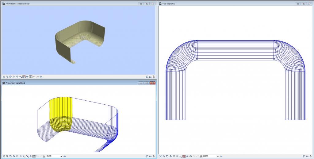

Messages: 544
MessagePosté le: Jeu 16 Mai 2013 - 15:57    Sujet du message: question Répondre en citant
http://img.xooimage.com/files96/4/a/9/cyclorama-3e2fed9.jpg[/img][/url][/quote]
Nath, tu as certainement perdue quelque chose. Very Happy
Sans doute la méthode la plus simple et la plus souple, donc... la meilleure Smile
Merci Bertrand. Okay

Edwind
Inscrit le: 10 Déc 2011
Messages: 625
Localisation: Morbihan
MessagePosté le: Jeu 16 Mai 2013 - 18:16    Sujet du message: question Répondre en citant
bien que se soit effectivement très simple avec un profil quelconque, je ne suis pas sur que tu puisse obtenir se genre de résultat (la partie en jaune de l'image).
Je ne crois pas que se soit possible avec cette fonction Smile
à moins que je loupe quelque chose
Cordialement A+
Stéphane.

MessagePosté le: Jeu 16 Mai 2013 - 19:03    Sujet du message: question Répondre en citant
pour quelle raison ça n'irait pas? par ce que j'ai la version 2008?
Donc là c'est la solution de Bertrand?
