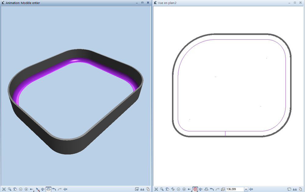

Et avec un mur de profil quelconque ?
Dessiner le profil en 2D (cerclé bleu), l'enregistrer dans les symbole, ouvrir "mur de profil quelconque", choisir le profil et dessiner le mur suivant des lignes, des courbes (plus ou moins facétiser).
Si j'ai bien compris le principe du cyclorama, cela me parait plus simple que de manipuler des lignes en 3D avec translation...

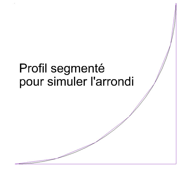

Slt
On peut aussi le faire en deux parties avec murs et garde-corps! L'avantage, c'est que les murs et le garde-corps vont suivre un profil 2D en arrondi automatiquement Wink .
L' inconvénient, c'est que le modeleur de garde-corps ne reconnaît pas les cercles dans la reprise de profil. Donc, il faut simuler l'arrondi avec un tracé polygonal suffisamment segmenté mais rien d'insurmontable...
