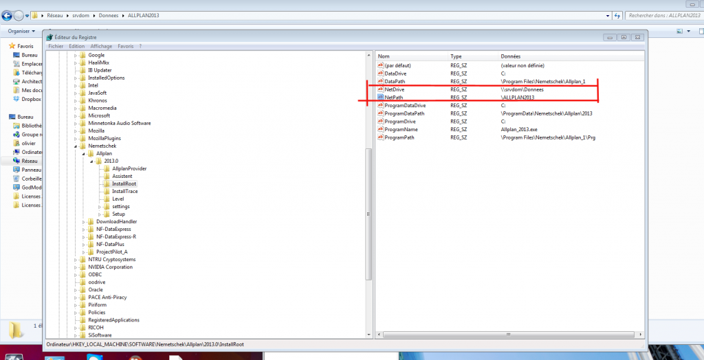

je fait pareil , deplacement sur un serveur mais ça peu très bien être toi le serveur et l’hôte ton collègue qui lui changera le lien de ça base de registre , il faut juste que tu partage les dossiers .
voici mon screen de base de registre .
Je vois que tu as changé les chemins de Netpath et Netdrive. Mais peux-tu m'expliquer à quoi ils correspondent STP?
Pour l'instant dans NetDrive, j'ai C: ;et dans Netpath, j'ai:\Données\Nemetschek\Allplan_1
J'aimerai me connecter à un ordi du réseau. Que me faut-il écrire STP?
MessagePosté le: Jeu 31 Oct 2013 - 11:44    Sujet du message: Allplan en réseau. Répondre en citant
Net drive pour le chemin réseau du serveur distant :
\\Non_Ordi_Distant\Répertoire_De_Partage
NetPath : pour le chemin dans le serveur:
\Répertoire ou sont stocké les PRJ,STD etc ..
