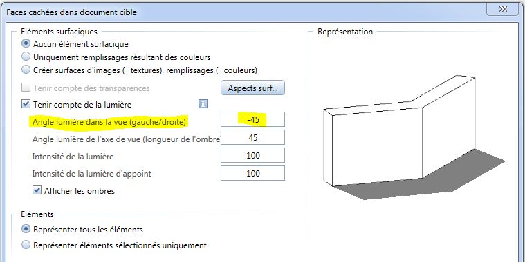

Mais dans ce cas la, avec l'outil coupe, comment peut on faire passer les ombres à droite?
Edwind
Inscrit le: 10 Déc 2011
Messages: 625
Localisation: Morbihan
MessagePosté le: Mer 8 Mai 2013 - 13:18    Sujet du message: Paramétrage de la vue dans la structure de bâtiment Répondre en citant
Lors du calcul de face caché, il te suffit de changer l'angle de lumière dans la vue.
Cordialement A+
Stéphane.
orion1310
Inscrit le: 21 Jan 2013
Messages: 227
MessagePosté le: Mer 8 Mai 2013 - 19:23    Sujet du message: Paramétrage de la vue dans la structure de bâtiment Répondre en citant
Ah, oui ça parait logique. Il me fallait rentrer un moins devant l'angle d'orientation du soleil. C'est pour ça que je n'y arrivai pas. Merci
