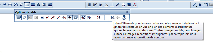

Quand je dessine des murs pour former un contours et qu'ensuite je prend l'outil dalle pour faire une détection du contour automatique, ça ne fonctionne pas. J'ai essayé un bon nombre de fois mais je ne trouve pas la solution.
J'ai aussi testé en supprimant les murs à l'intérieur de mon contour mais rien ni fait.
J'ai une nouvelle fois besoin de votre aide.

allplan t'affiche un message d'erreur ? il plante ? il ne fait rien ? parce que tes réglages ont l'air bons...

Quand je clic sur ma souris, il ce met à faire le premier point puis c'est à moi de mettre les suivants. Je me retrouve à faire ma dalle en cliquant dans chaque angles.

tu cliques bien dans le milieu de ta surface à créer et non sur un angle ?

dans les options de saisie décoche l'icone avec l'oeil après le 36

C'est magique, ça marche Okay Merci. Parfois, on cherche longtemps alors qu'on a la réponse sous les yeux. Smile

ça sert a quoi au faite cette fonction ? Shocked ( l’œil prés du 36 )

A priori, à faire en sorte que ta dalle ne puisse pas marcher automatiquement Mr. Green

c'est ça ! ça sert à faire bugger la reconnaissance auto de contour et j'ai cherché un moment !

dites les gars , ne me dites pas que personne n'a regardé l'aide en ligne ou laissé le curseur dessus la fonction pour savoir à quoi ça sert ..je me posais des questions des fois sur le pourquoi de certaines demandes , je crois bien que j'ai trouvé Shocked
