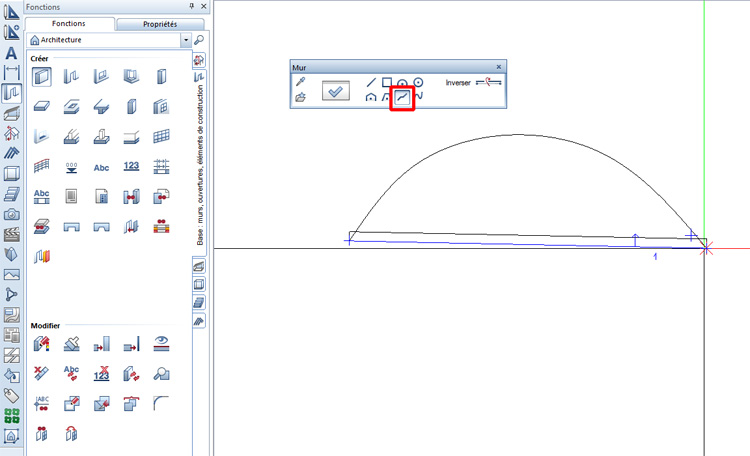

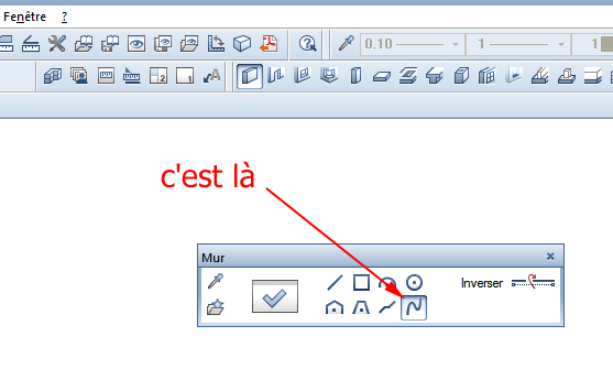

ben tu peux effectivement faire cela directement dans l'outil mur quoi ...
MessagePosté le: Ven 12 Avr 2013 - 17:16    Sujet du message: transformer une spline 2D en mur Répondre en citant
En effet!

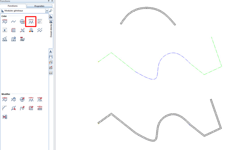

Mais à partir d'une spline 2D j'utiliserais plutôt la fonction juste avant.
Un clic sur la première extrémité de la spline puis un autre sur la deuxième extrémité et le tour est joué. Rolling Eyes
Ca marche aussi très bien avec une jonction d'éléments pour cumuler polylignes et courbes Rolling Eyes
MessagePosté le: Ven 12 Avr 2013 - 17:18    Sujet du message: transformer une spline 2D en mur Répondre en citant
ça marche pour les deux fonctions !! en tous cas chez moi Wink
édit en fait ce que je voulais dire c'est que tu as raison sauf que avec la spline tu peux dessiner un mur directement en spline quoi en fait !!!

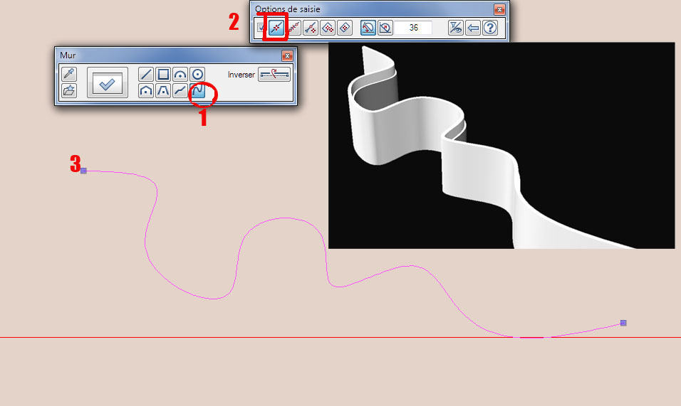

Les murs auto ne fonctionnent pas avec une spline 2D, par contre comme signalé par PhilC tu peux utiliser le module mur avec spline.
Par contre un petit plus bien utile: dans l'option de saisie, tu cliques sur polygoniser l'élément entier ( 1ère icône), puis tu cliques sur le point initial de ta spline 2D, ça va le faire, même en murs multicouches. Smile
