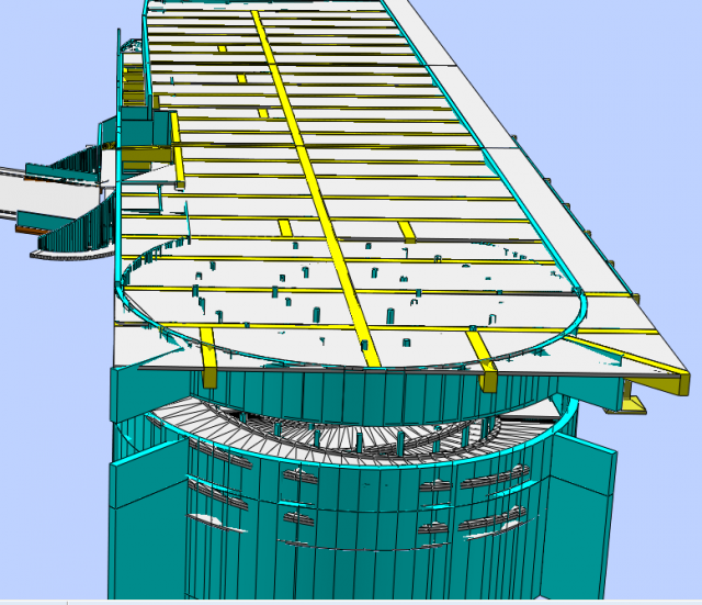

Hum ! Je me suis un peu emballé....
Cf. capture d'écran. Sad J'ai un étage qui ne s'affiche pas, est l'animation des éléments est proche de la chose la plus horrible que j'ai jamais vu !!! Crying or Very sad
Du coup, si vous avez d'autres idées...

mais les bugs continuent alors que tu as tous déplacé bien comme il faut ? je reste sceptique , car lorsque ca m'arrive le fait de revenir à 0.00 allplan fait que les choses rentrent dans l'ordre seules ..essais avec un reorg de la gestion des projets peut être ....après comme ca je vois pas ...
